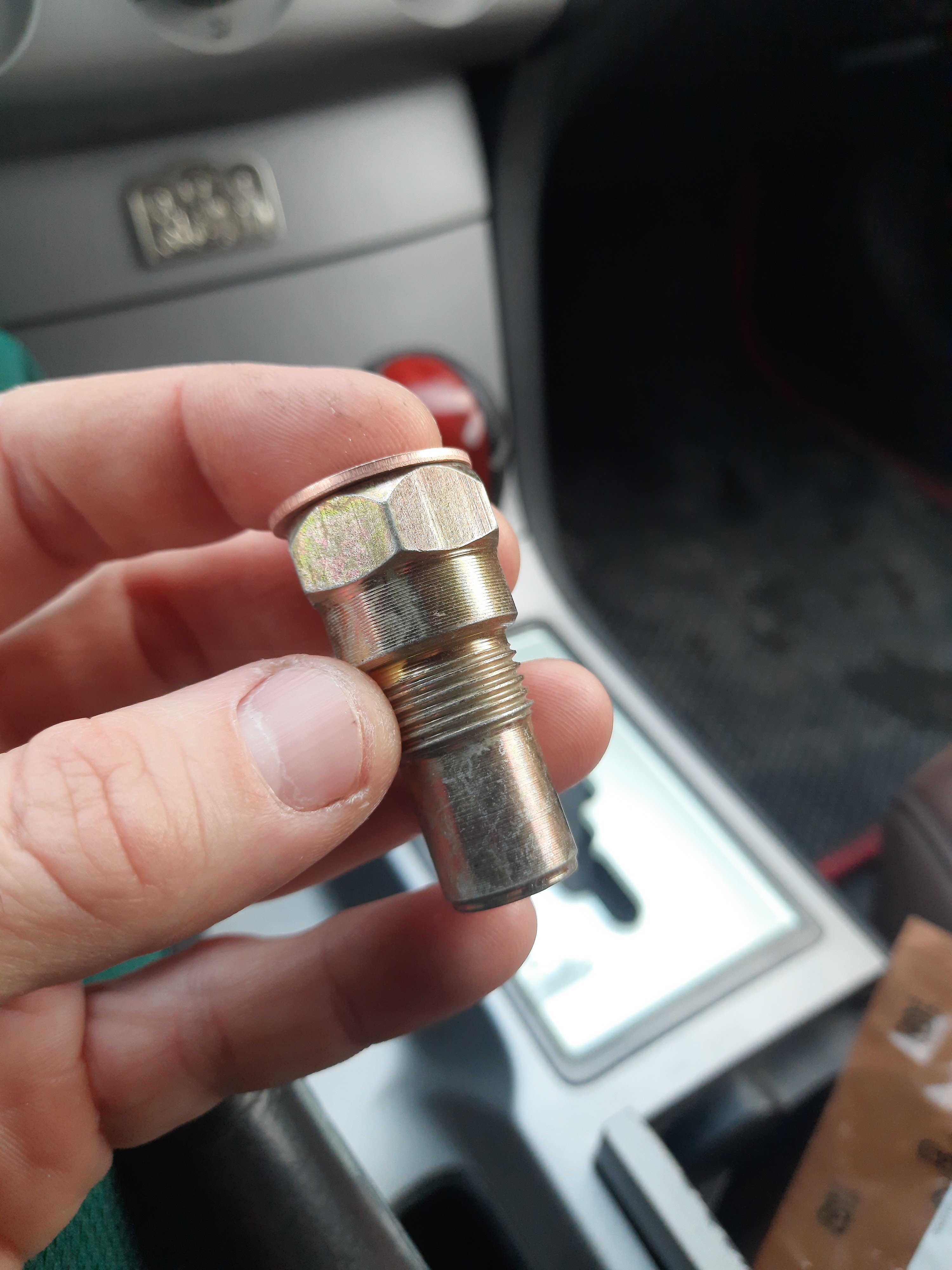

обманка мех

Наши блоки не шъются.Дешевле поставить мозги евро2 с япошки о чём я писал ранее.Лямбда родная сопротивление должно быть 16.0 Ом.Электронная обманка не нужна.Достаточно этой.Отверстие должно быть 1.5мм в диаметре.Посмотри ролик по ссылке всё дёшево и просто.
