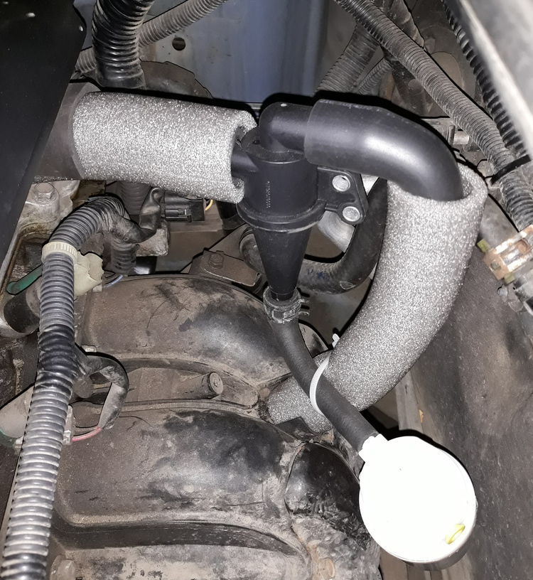

Установлен масляный сепаратор на систему активной вентиляции картера.Пробег 1500км.Реально работает.Избавляет от попадания масляного тумана во впускной коллектор,тем самым повышает горючесть топливо-воздушной смеси,защищает от образования нагара на поршнях и клапанах.По ощущениям мотор стал отзывчивее на педаль газа с низов.
Сепаратор CHERY 481H1014030 .Цена вопроса 300руб.

А можно подробнее куда он установлен и как это вообще арбайтен?
Непрочитанное сообщениеДобавлено: 08 ноя 2018, 10:21
Установлен в разрез шланга вентиляции между клапаном PVC клапанной крышки и впускным коллектором.Осаждает масляный туман и конденсат в отдельную емкостью.Я повесил топливный фильтр.Который по мере заполнения конденсатом можно выкинуть,заменив на новый. Принцип работы сепаратора циклон.http://ultrafilter.su/materials/78-cikl ... cip-raboty

Какую емкость повесил? Как?
Я думаю, что это многим пригодится, т.к. туман во впуске порождает очень сильное замасливание по стенкам, как минимум.

Весь отфильтрованный воздух уходит на впуск.В фильтр стекает только масляный конденсат.За 1500км по трассе набежало около 10мл.Основной заброс масла идет на холостом ходу при закрытом дросселе,когда разряжение в коллекторе максимальное.
