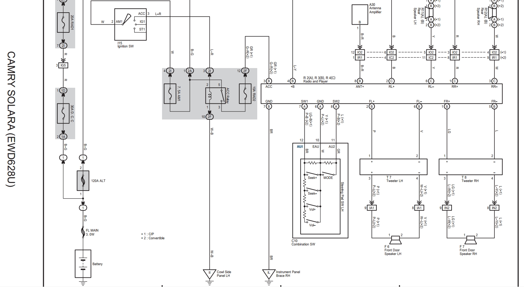

Сообщения: 314
Комментарий к файлу: Вот схема подключения с цветами проводов. Сопротивление меняется от 2-х до 3-х КОм, но это неточно.
Буфер обмена01.jpg [ 106.34 КБ | Просмотров: 8563 ]
Родную голову я уже давно поменял, а на нынешней все кнопки настраиваются.

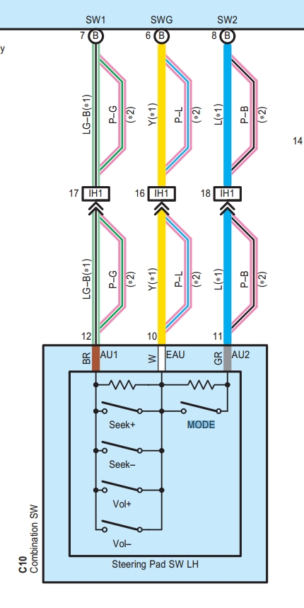

Сообщения: 314
Комментарий к файлу: Точнее вот правильная схема. Сопротивление резисторов нигде не обозначено
Буфер обмена03.jpg [ 287.47 КБ | Просмотров: 8563 ]
