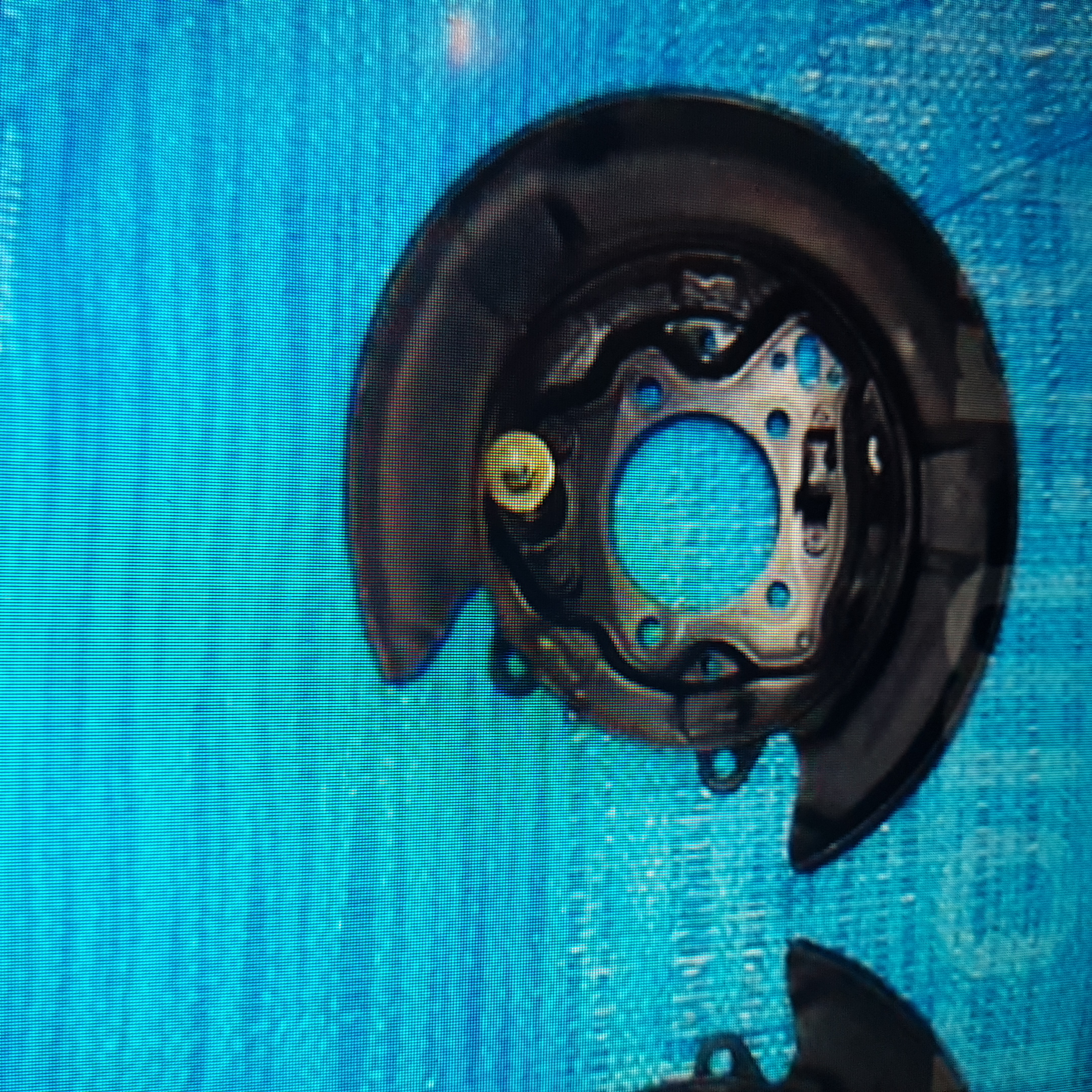

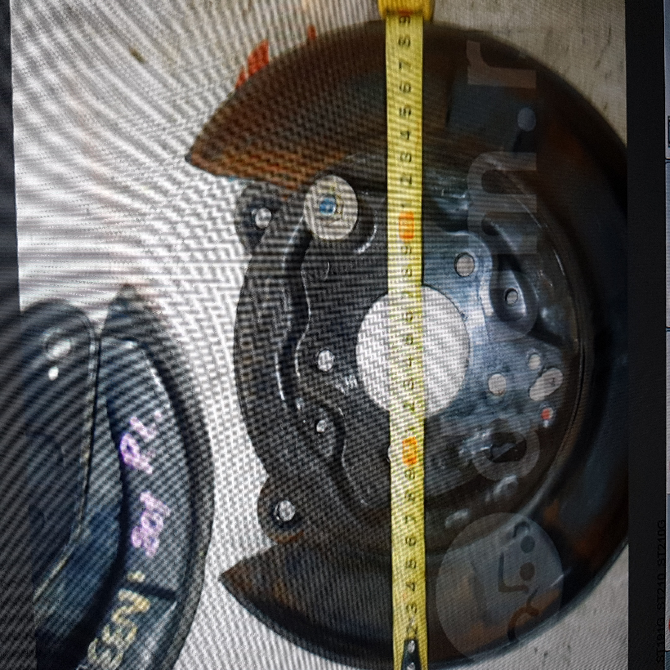

Непрочитанное сообщениеДобавлено: 28 янв 2019, 17:28
Зарегистрирован: 03 окт 2017, 16:25
Сообщения: 10
Откуда: спб
Скорее всего как раз по креплению скобы суппорта не подойдет. Визуально на 30ке расстояние между ушами меньше. Диск тормозной на 20ке на 2мм тоньше при одинаковом диаметре
Комментарий к файлу: Солара 1

Комментарий к файлу: Солара 2
