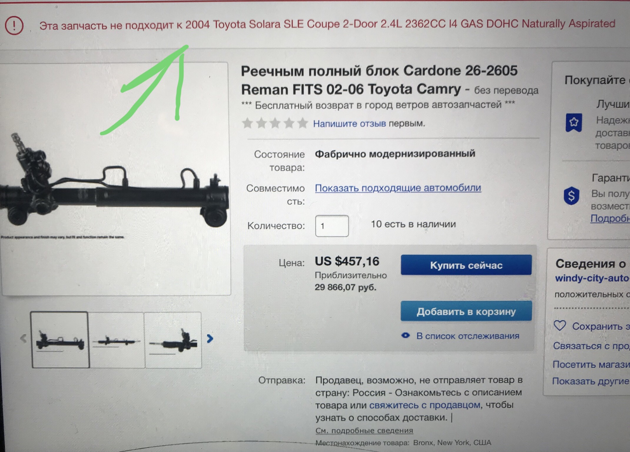

Цена очень приличная для америкосовской рейки.
http://www.avito.ru/sankt-peterburg/zap ... ion=621540
На ebay написано, что не подходит для Солары..
Не верить ?
Хотя на емех, аналогом для Cardone, выдает оригинал Тойоты. Но для оригинала Тойоты опять же не выдает аналог Cardone.
