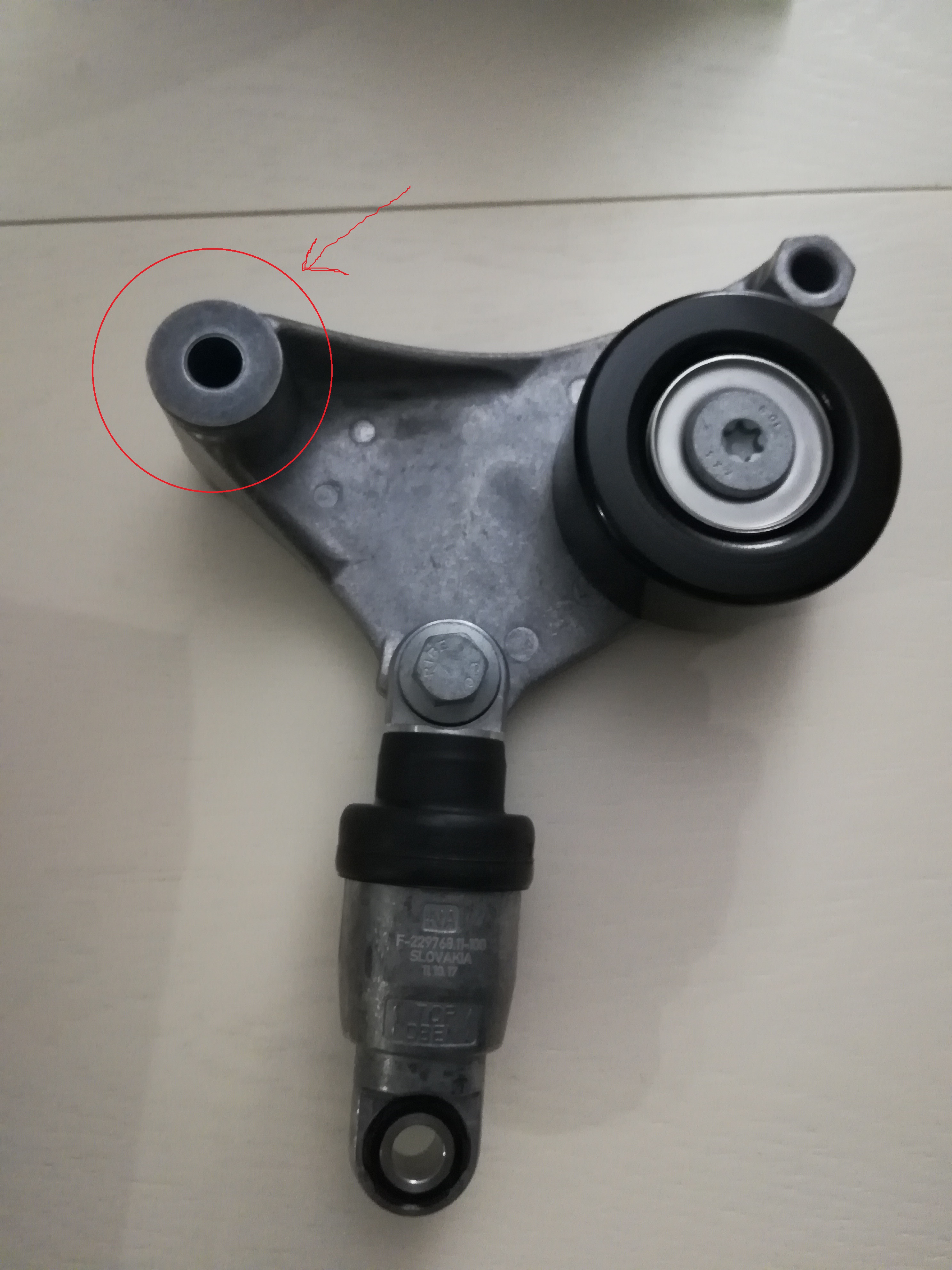

Натяжитель приводного ремня, а точнее втулка на которой крепится весь натяжитель. Она разборная, смазка там обычно засыхает, и постепенно появляется люфт.

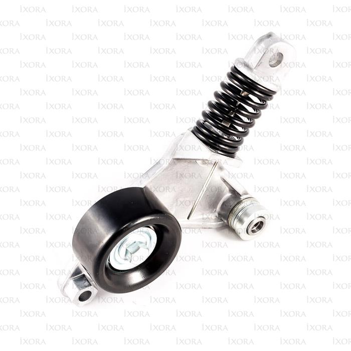

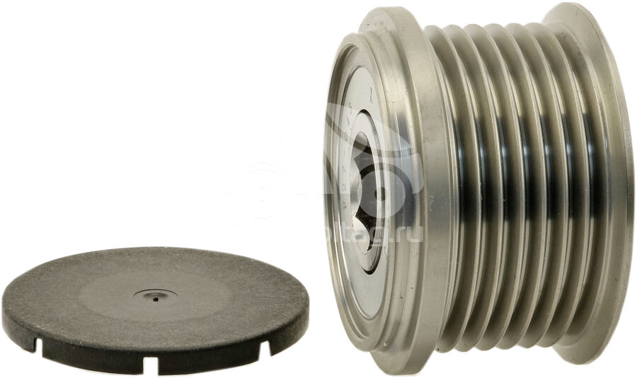

Снимаешь приводной ремень , запускаешь без него,слушаешь.Дизелит при нагрузке на ремень при включении компрессора кондея и вентиляторов.Я поставил пружинный натяжник 166200H020 и обгонную муфту генератора APN0850DD.Муфта снимает нагрузку с ремня.Эти детали пошли с 2006г на сороковках.

Лёш, а тот что выше в теме, натяжитель поставлю подлечит?

Если дело в нем то да.Хрюкать обычно начинает гидроамортизатор.У меня он заклинил,пришлось резать ремень.Поэтому поставил пружинный,проще и надежней.

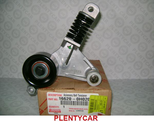

Рекомендую IBERIS IB5174 Сингапур.Приличные детали.
Приводной ремень ставим 7PK1940.
1935 коротковат.
