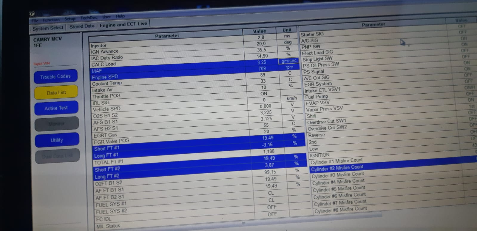

Luna44 писал(а):
не долго музыка играла. Дым, расход, следующая поездка снова на диагностику. буду искать
Если можно,скинь скрин ошибок.
вот сегодняшняя диагностика. пока расход победить не удалось. смесь бедная
c484c87b-5790-4230-9f51-08dec5053ffe.jpg [ 138.47 КБ | Просмотров: 2985 ]
 Заголовок сообщения: Re: ошибка p0125 Solara 1999 1mzFe
Непрочитанное сообщениеДобавлено: 14 окт 2021, 23:48
Luna44 писал(а):
EGR Valve pos 20% на хх должно быть 0%.Несмотря на заглушку ЭБУ читает показания о положении клапана (а он постоянно открыт)и дает обогащение.Клапан скорее всего заклинил,надо чистить.Странно почему не выдает ошибку по заглушенному ЕГР.Точно заглушен?Если нет то проблема в открытом ЕГР.Долговременные коррекции на фото в норме.

егр заглушили. коррекция все равно осталась, значит ли что это не он?
Непрочитанное сообщениеДобавлено: 15 окт 2021, 08:00
ЭБУ видит открытие на 20%.Отсюда бедная смесь..Надо чистить клапан.Но коррекции в норме.Норма +-5%.
Поясните пожалуйста, я сейчас что-то крупно не понимаю - клапан егр заглушили. ошибки сбрасывали, почему тогда ЭБУ видит открытие 20%. там сейчас физически стоит жестянка, препятствующая попаданию воздуха. Буду очень благодарен, совершенно сбит с толку.
