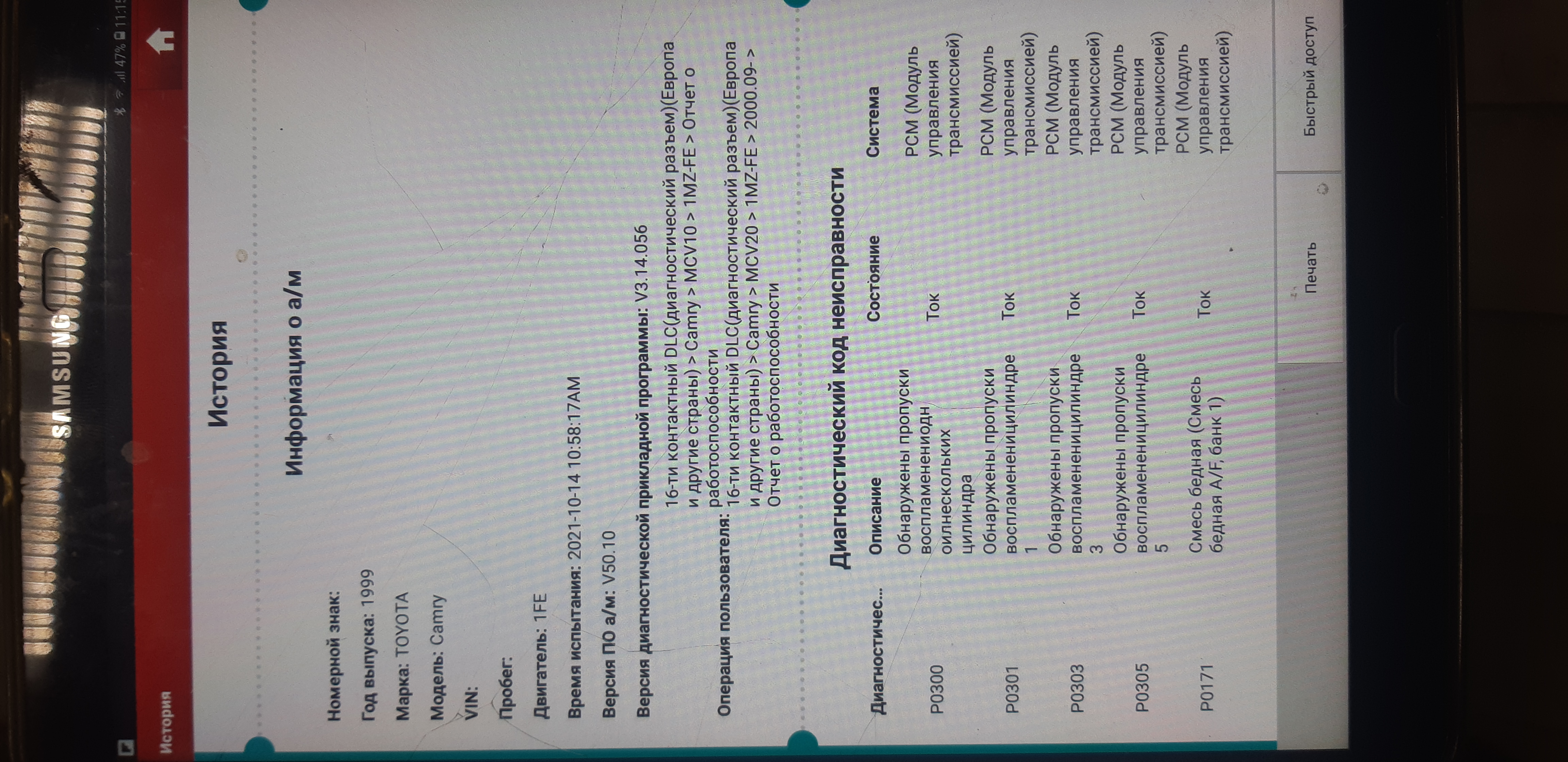

не долго музыка играла. Дым, расход, следующая поездка снова на диагностику. буду искать
Если можно,скинь скрин ошибок.

Откуда: москва
буду делать диагностику дымом на поиск утечки вооздуха, если конечно это она
Комментарий к файлу: буду делать диагностику дымом
