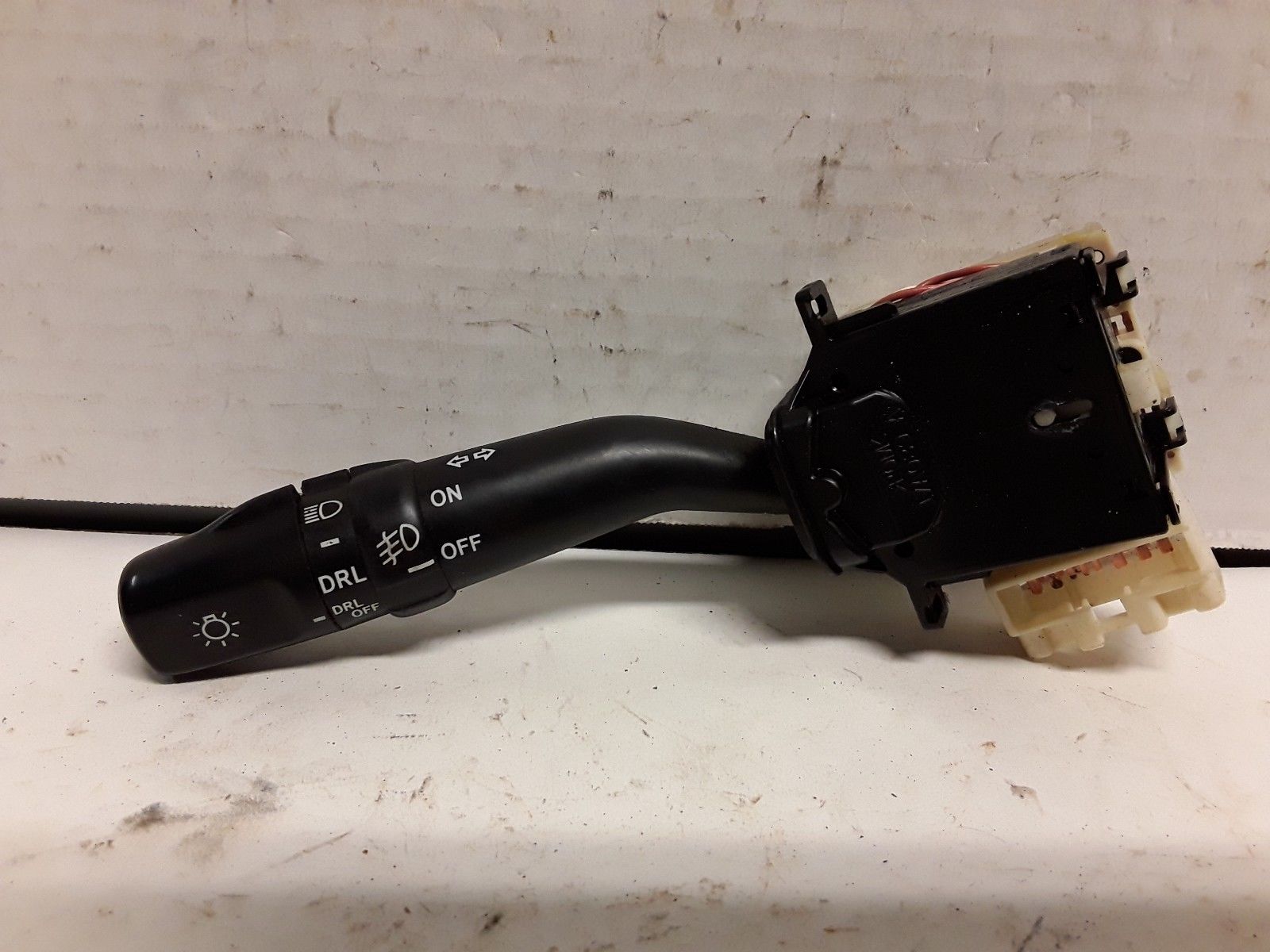

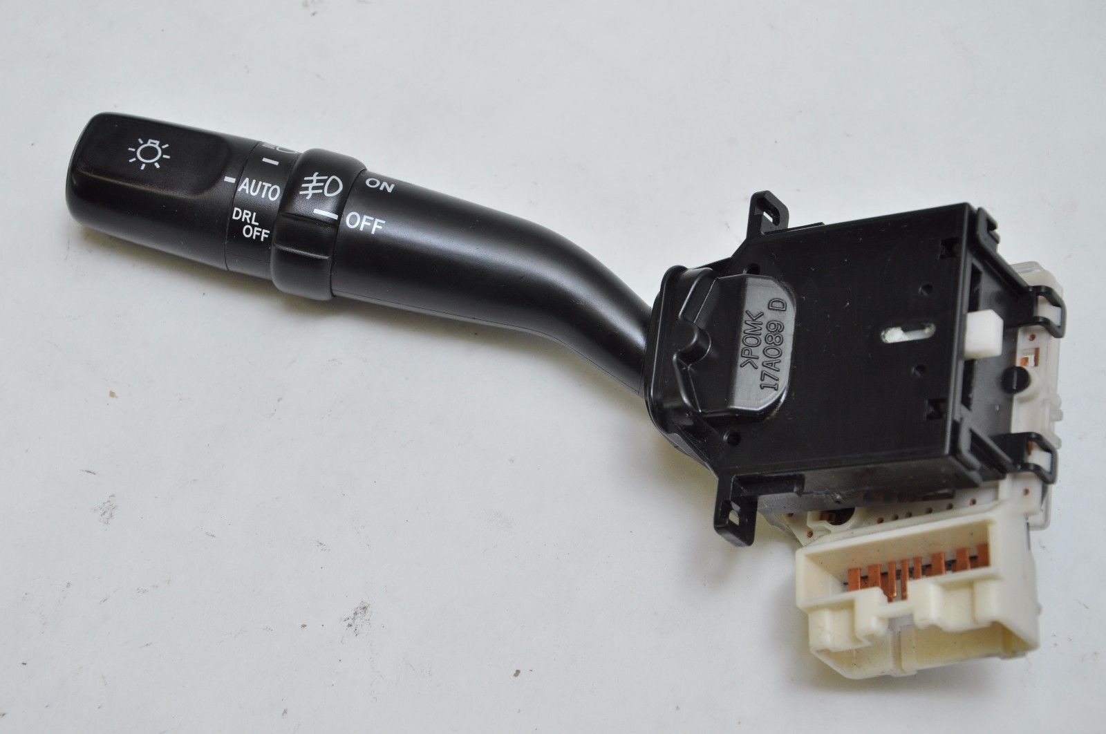

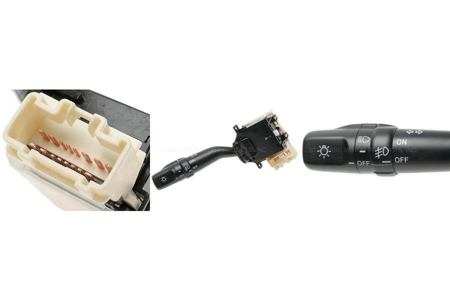

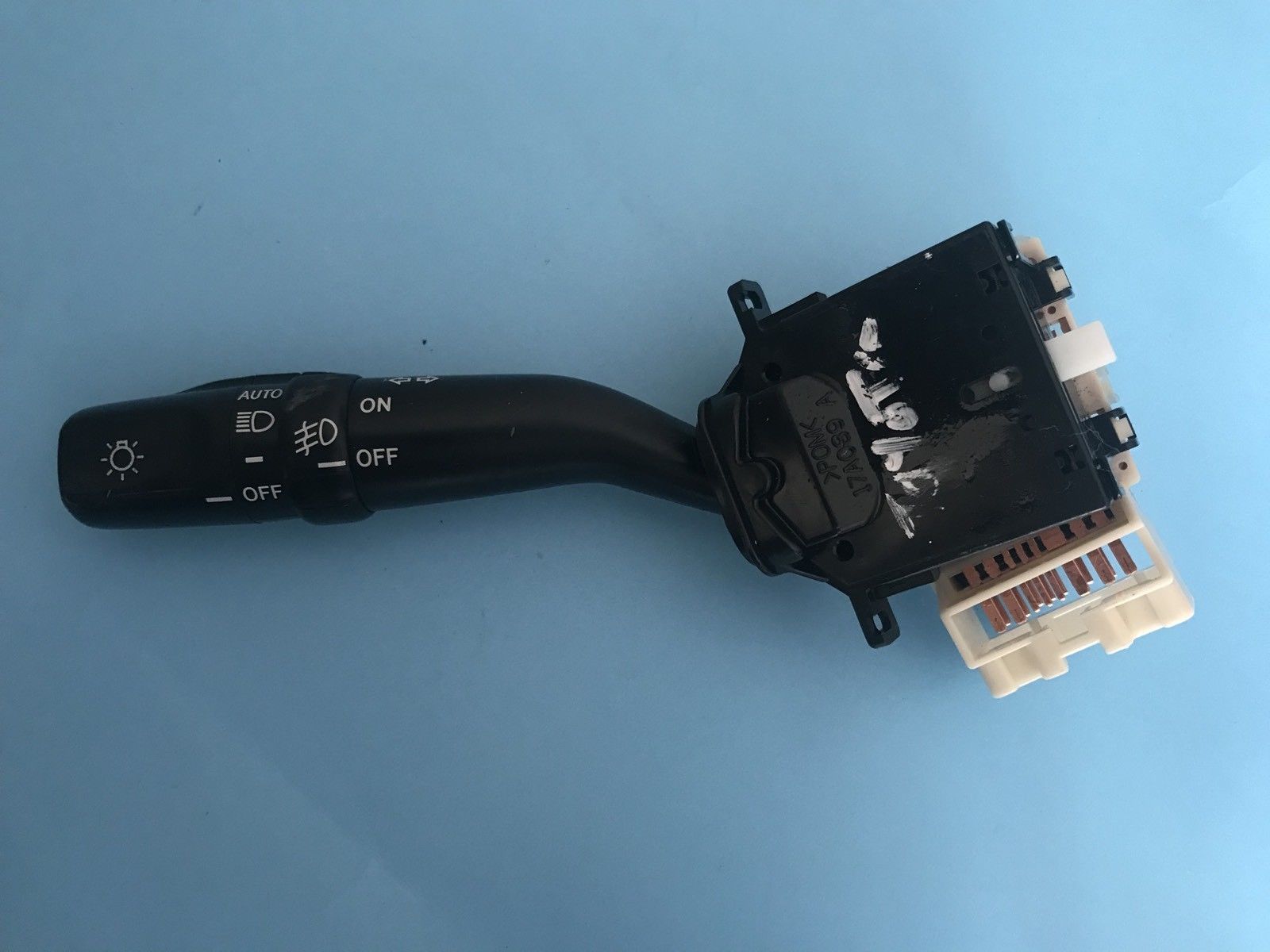

Собственно в очередной раз озадачился. Сгорели пятачки на переключателе (гитаре) света фар. Всегда горит ближний, независимо от положения выключателя. В принципе сам рычаг походит от многих моделей тех годов (королла, камри и т.д.). Но..... Мы же не ищем легких путей. На ЕВАй попались выключатели с функцией отключения ДХО (у меня дальний в полнакала). Ниже пару фото
Комментарий к файлу: 1. Это наш родной
родной1.jpg [ 28.77 КБ | Просмотров: 8958 ]
Комментарий к файлу: 2. Это не понятно от чего, но от Тойоты
Solara1.jpg [ 168.87 КБ | Просмотров: 8958 ]
Комментарий к файлу: 3. Lexus EX GX
Lexus (1).jpg [ 107.39 КБ | Просмотров: 8958 ]
Комментарий к файлу: 4. Lexus RX
RX300.jpg [ 116.62 КБ | Просмотров: 8958 ]

Встает вопрос. Несколько. Подойдут ли эти варианты. По креплениям одинаково. Разьемы тоже. Автосвет, в принципе, не нужен, но не помешает. Понравился вариант со 2й картинки. Можно выключать ДХО. Опять же. Датчик освещения у меня стоит. Может можно реализовать эту функцию. Тогда вариант номер 3.
У кого какие мысли, господа
