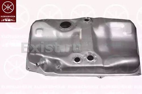

Артикул 77001-06110 Применимость кармри 30,40.Только американский рынок.Система EVAP отличается, от европейца не подойдут.У нашего 4 тех.отверстия, на европе 3.
Замены,выбирай.
Avg 81 62 009 10000 руб. Китай
Jesse lai NBH04-55030 10000 руб. Китай
Klokkerholm 8162009 10000 руб. Дания. Этот рекомендую.
EXIST.jpg [ 33.61 КБ | Просмотров: 9176 ]

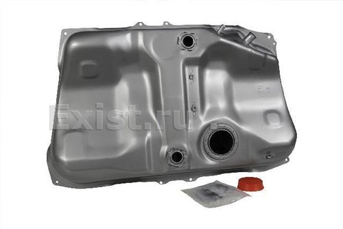

А это европеец.
БАК.jpg [ 33.45 КБ | Просмотров: 9175 ]

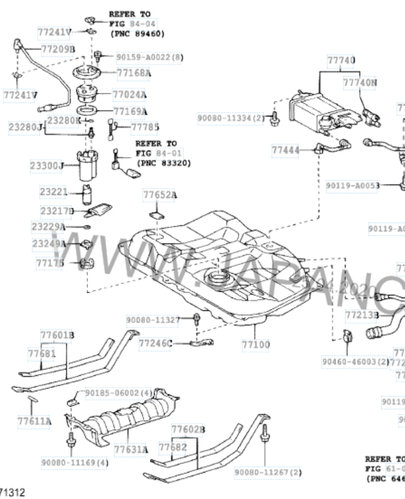

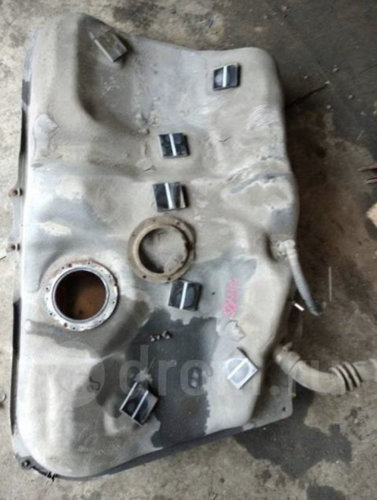

Разве не такого плана должен быть бак? Если верить схемам и фото б/у баков с разборки (именно Солара), то у него и того меньше отверстий. По коду даёт одно, по факту другое :be:
AFBCEA2B-C154-4A92-AA9C-F0ACAF54C0F2.jpeg [ 599.25 КБ | Просмотров: 9169 ]
0CCE44A3-E89F-443C-8009-4C9416CC519D.jpeg [ 351.41 КБ | Просмотров: 9169 ]
