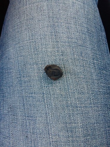

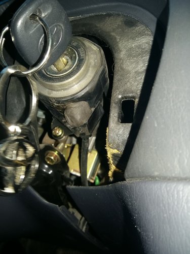

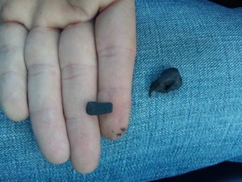

Непрочитанное сообщениеДобавлено: 20 авг 2019, 19:07
У меня вот так это выглядело когда то давно
1.jpg [ 1.23 МБ | Просмотров: 5974 ]
2.jpg [ 574.43 КБ | Просмотров: 5974 ]
11.jpg [ 712.93 КБ | Просмотров: 5974 ]
