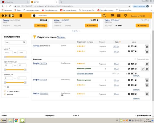

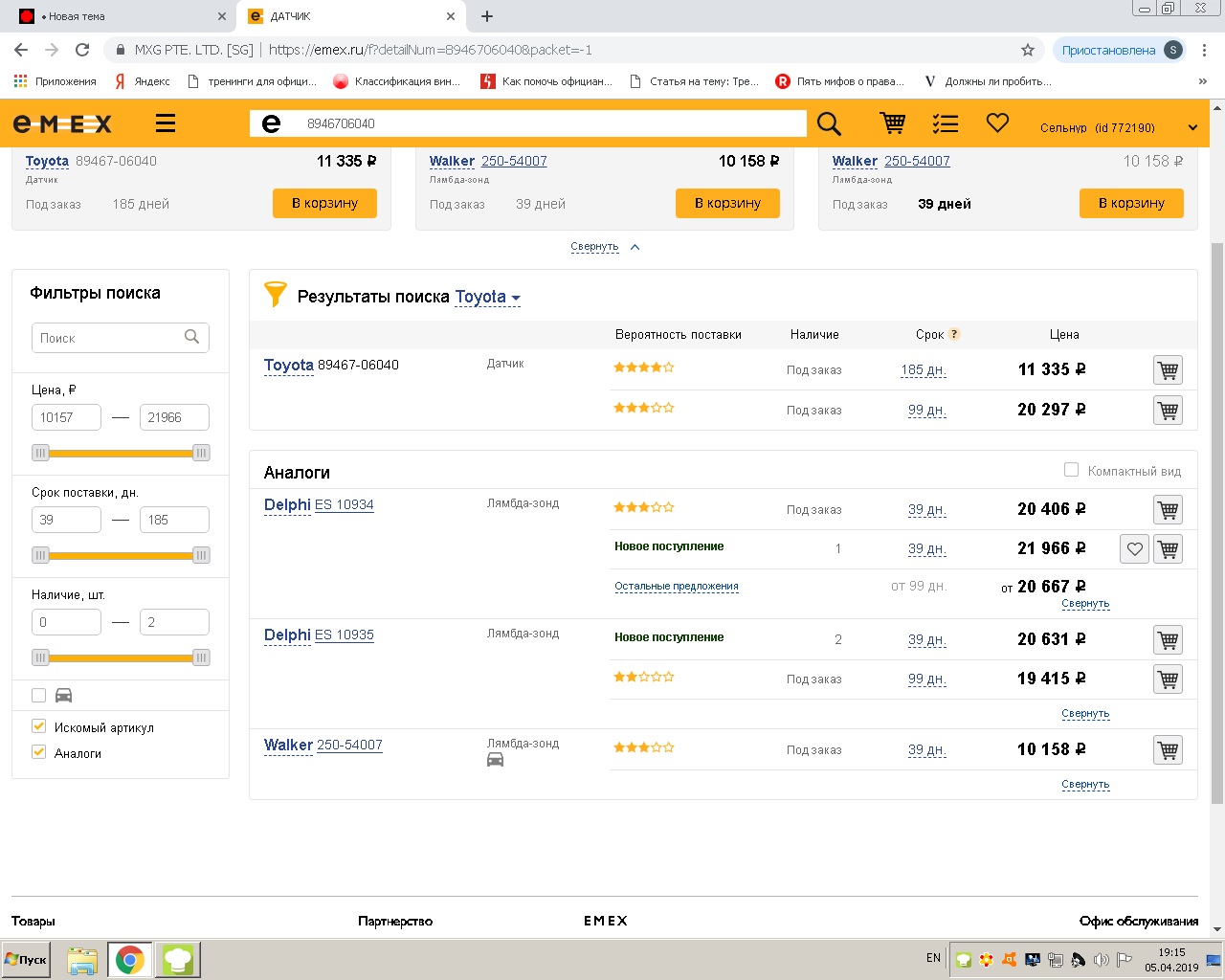

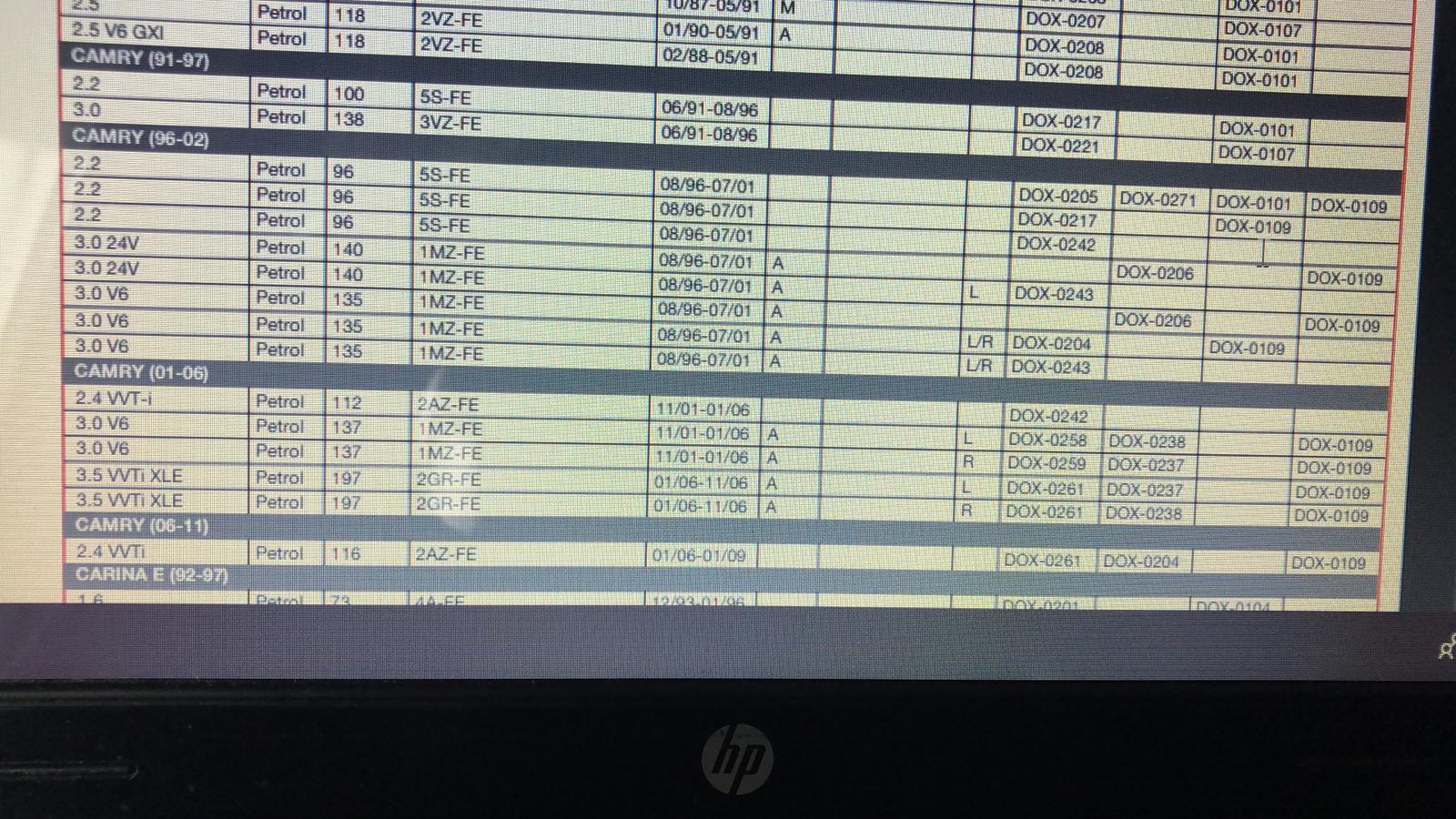

Для 3mzfe на каталоге кислородных датчиков DENSO особо ничего не нашел но решил рисковать. Заказал за 6тыс DOX 0258 для двигателей 1mzfe.
