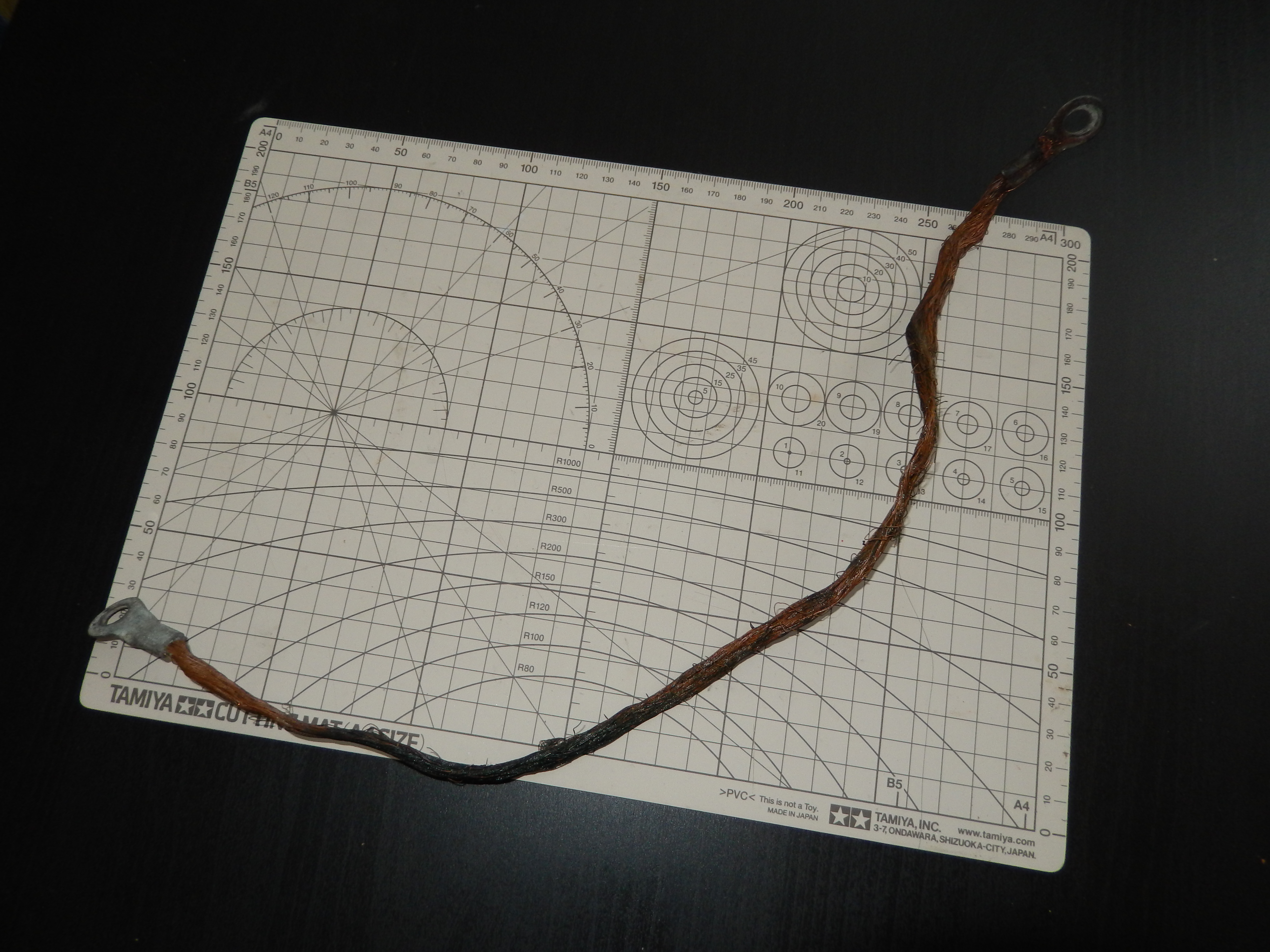

Добрались руки до провода. Давно заметил, что провод от двигателя на кузов весь окислился и жилы начали переламываться. Залез и интренет и офигел от цены на кусок провода - порядка 1200 рэ. В общем в магазине был приобретен метр кабеля ПВ-3 1х35 и два луженых наконечника. За все отдал 115 рублей. Что бы радовало глаз всю конструкчию поместил в термоусадочную трубку. 15 минут и провод готов. Правда результат не сфотографировал)))
Комментарий к файлу: Вот за это - больше тыщщи....
DSCN0079.JPG [ 3.81 МБ | Просмотров: 4408 ]

А еще посмотри массу от самого акума.
Частенько такое бывает, что не ах уже.
Я использую для этих целей чаще всего - силовые провода для питания усилителя.
