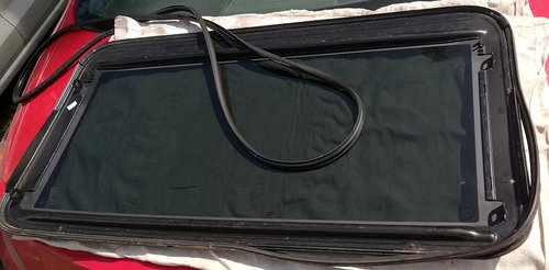

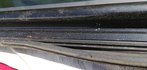

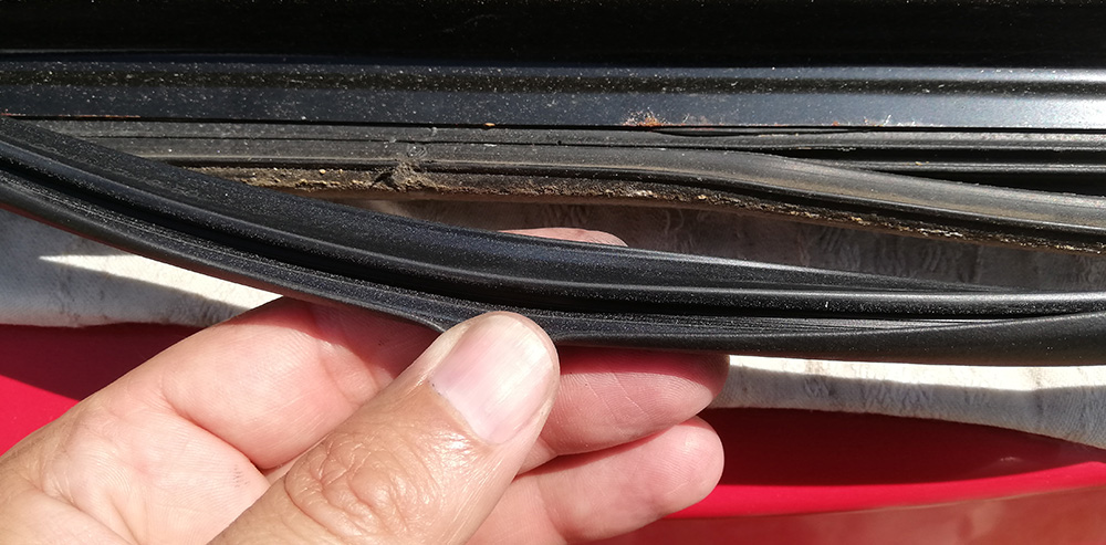

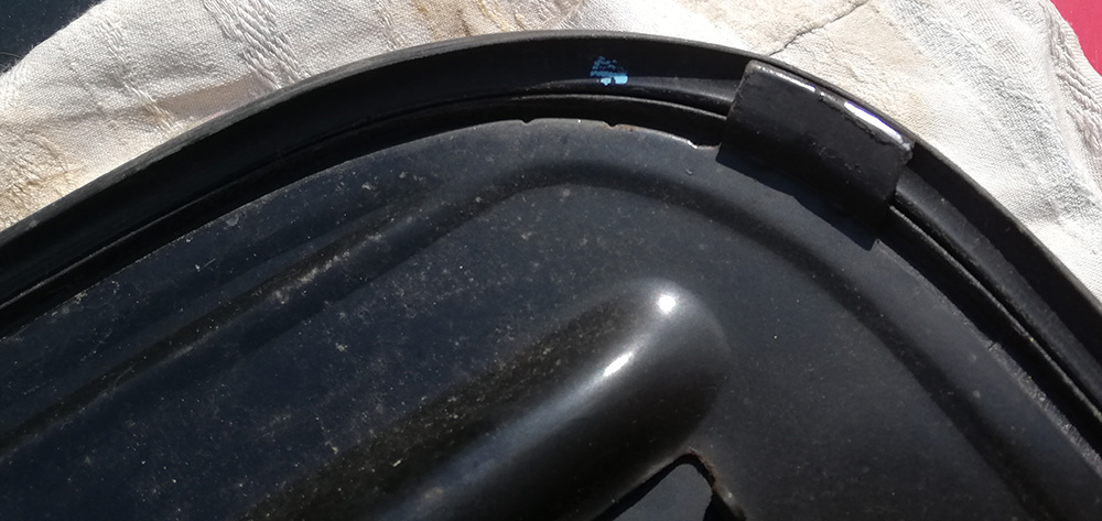

Заказал я уплотнитель, арт. 63251-0E010, получил. Снял крышку люка.
Конструкция крышки такова: к стеклу прижат металлический ободок, между стеклом и ободком - резиновый уплотнитель. На него надевается другой резиновый уплотнитель. Резина на резину. Снять не проблема, а вот одеть нужна сноровка. Возможно нужно ставить со шнурком (как это делалось с ветровыми стёклами на старых машинах), но мы это делали отвёртками и ножом - маята. После сборки проблема полностью не ушла, т.к. первая резинка не плотно сидит м/у ободком и стеклом. Думаю нужно снять промыть и вклеить её как следует. Пока не делал, руки не дошли. Ну и вклеивать нужно на снятом люке, а это машину на время с дырой в крыше оставлять.
Фото ниже:
