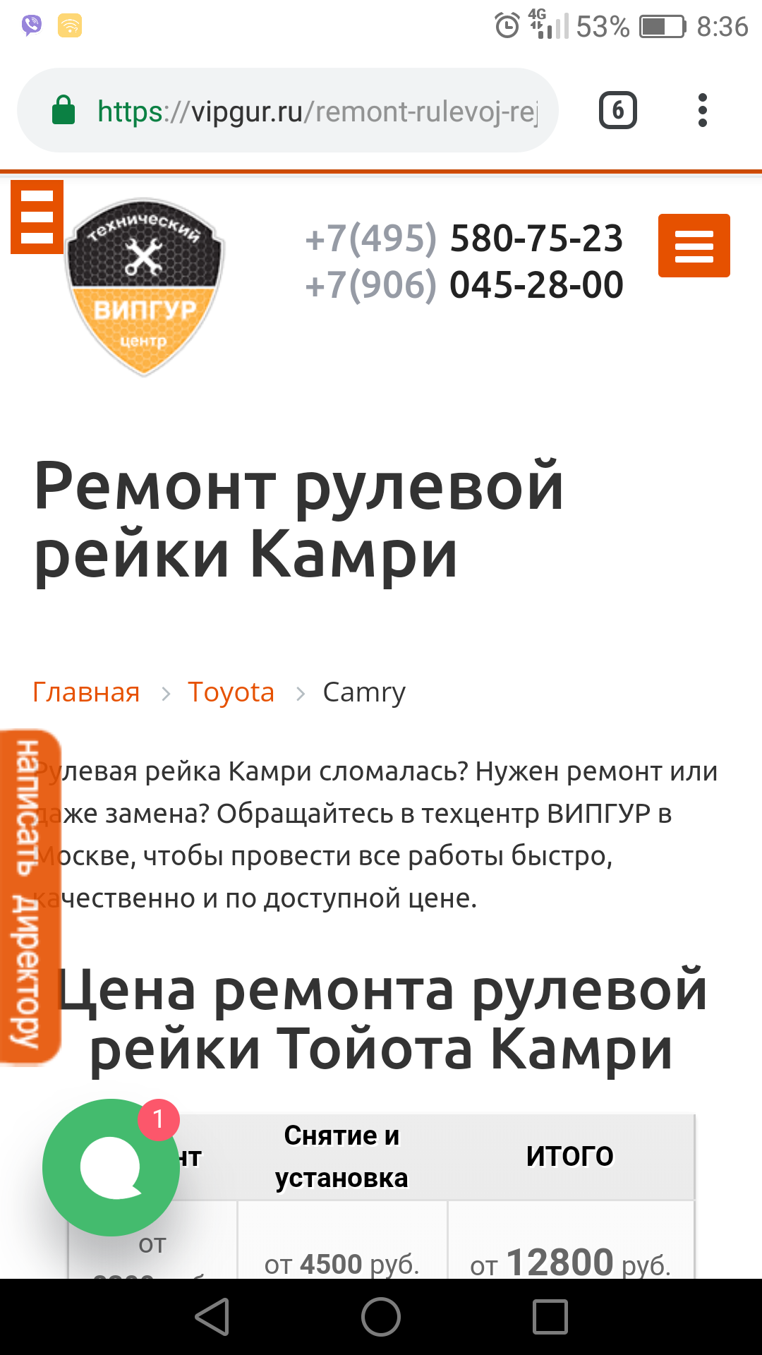

Домик,менять…они еще и меняют-есть новые есть восстановленные
Screenshot_2019-05-07-08-36-45.png [ 316.23 КБ | Просмотров: 5618 ]
Прива :beer:
Менять рейку однозначно и в сборе ?
Просто в Туле не говорят менять.. это я сам так думаю интуитивно )) А Випгуру восстанавливают, так мне уже восстановили вроде :bn: , меняют на восстановленные, получается тож на тож менять.. Продают новые ? Там ценник наверно не меньше чем в exist или emex.
В общем хз че делато то, были бы они рядом, может доехал бы посмотрел что да как, может что новое для себя открыл, а так хз..
