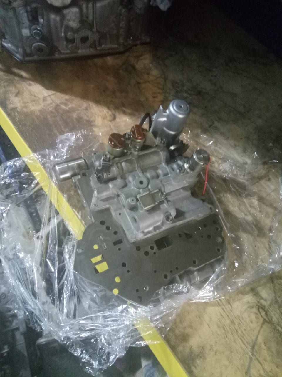

Добрый день!
Произошла такая ситуация: ехала по трассе около 80 км,решила ускориться, надавила на газ-обороты возросли, стрелка спидометра осталась на уровне 80 км/ч. Свернула на заправку, заглушила, заправилась поехала далее все было нормально, машина хорошо реагировала на нажатие газа. Спустя 3 часа в городе после переезда лежачего полицейского автомобиль покатился со скоростью 20 км/ч и никак не хотел разгоняться. Свернула к тротуару, заглушила, подождала около 20 минут, завела поехала машина хорошо. На следующий день автомобиль встал на дороге, эвакуировала в сервис http://hydramatic.ru. На диагностике выявили грязь в гидроблоке. Перемыли гидроблок, обкатали соленоиды, заменили фильтр, прокладку поддона и 5 л масла. Solara снова вернулась на дорогу. Проехала около 1 тыс.км. Пока без нареканий. Цена вопроса 18т.р.

Гидроблок после перемывки
