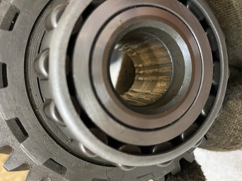

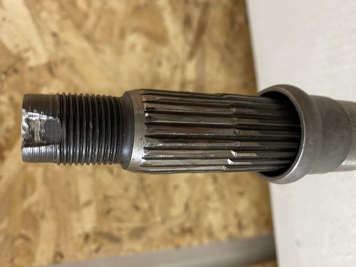

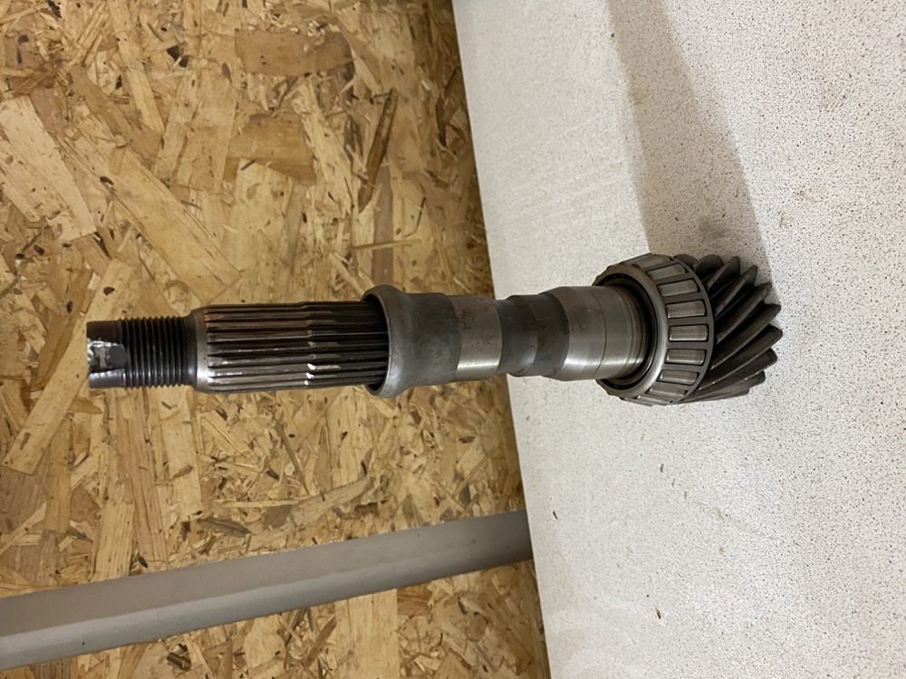

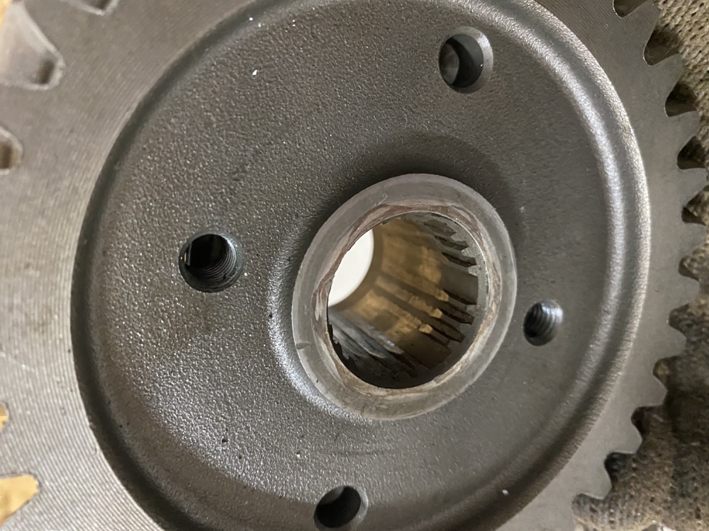

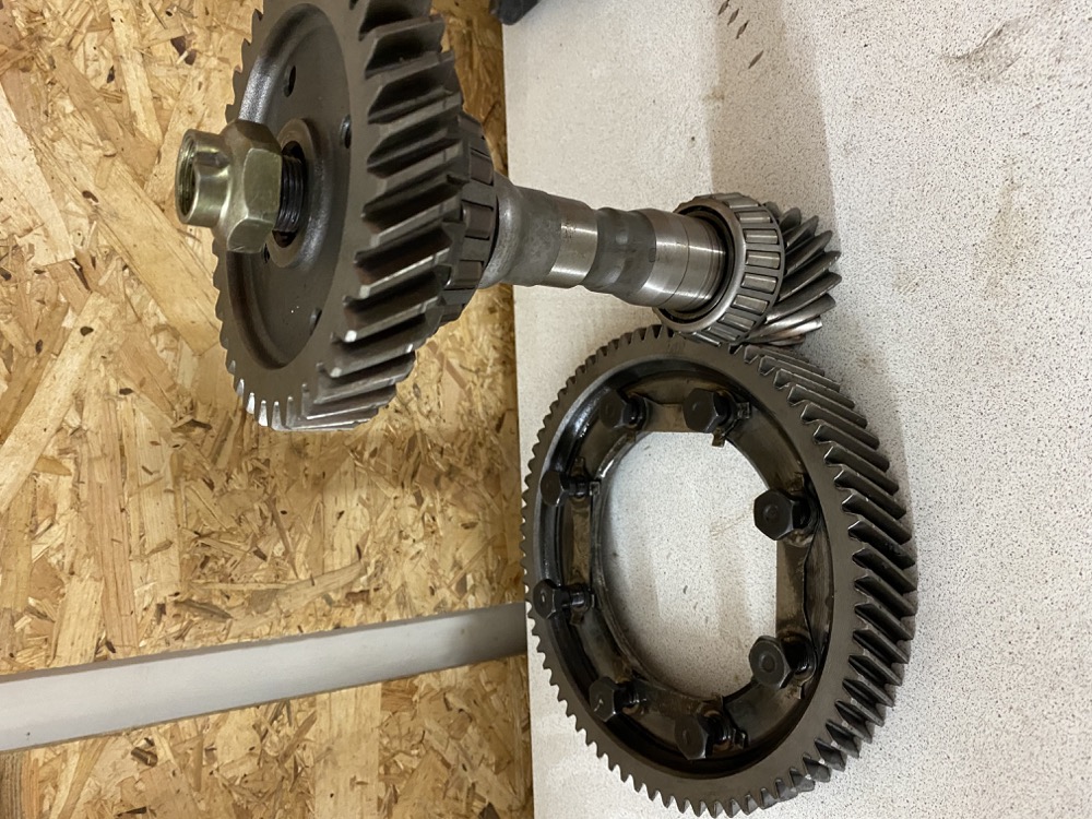

Так, в продолжение темы, может кому-то будет полезно знать у кого есть пинки, рывки при включении R и D. Ремонт стоит 10тр без учета съема коробки, но с учетом з/ч)
Если сама коробка переключает плавно, без рывков, т.е. к ее технической части вопросов нет - смотреть надо на вал, который идет к главной паре...
История такая. Пиналась коробка больше года, ну и допиналась. Перестали включаться передачи, на паркинг машина не встает - катится. Короче селектору фиолетово что ты воткнул, на приборке только показывает что происходит, ну и слышно что что-то крутится в коробке, но до приводов не доходит)))
Коробку скинули, разобрали - на валу и шестерне, которая одевается на этот вал сточило шлицевую часть. Пробег машины 350000, наверное пора))) Коробка родная (на ней выбит vin), в коробку раньше не лазили, судя по отсутствию незаводского герметика и состоянию болтов/резьбы. Вал можно снять без полного разбора коробки!! То есть скинули коробку, сняли крышку где находятся фрикционы, сняли дифф... *дальше идет магия автосервиса*... как именно его снимали не могу сказать, делалось не в моем присутствии, но могу сказать точно, весь ремонт длился 4 дня. Остальное время (почти 3 недели из-за этого крети.... карантина) я ждал вал с шестерней (главная пара). В первый день скинули подрамник, вынули коробку, второй день дефектовка, 3 день - вал на месте, 4 день - акпп на месте, машина поехала. Пинки, рывки пропали!
Это я все к чему... Не спешите искать контрактную АКПП, если у вас такие же симптомы, скорее всего на ней так же будет изношен этот вал. Предположение почему так - постоянно ставили машину без ручника под горку, больше других идей нет. Соединение там плотное, люфта нет, на заводе скорее всего шестерня на вал надевается под прессом. Фото старого вала прилагаю.
 Заголовок сообщения: Re: Удары при переключении с R на D
Непрочитанное сообщениеДобавлено: 29 апр 2020, 15:00
Зарегистрирован: 21 май 2011, 00:22
Сообщения: 90
Откуда: Penza
Кстати, ГП в стоке 3.9, поставил от японской коробки 4.1 (количество зубьев 77/17, а было 77/18). При замене вал без шестерни ГП не менять!!!! Шестерни имеют разный диаметр при одинаковом количестве зубьев! На валу и шестерне есть насечки (ну демаю это и так все знают, но кто не знает - сверяйте количество насечек на валу и шестерне)
