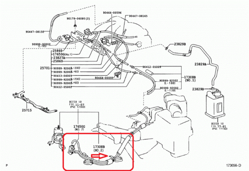

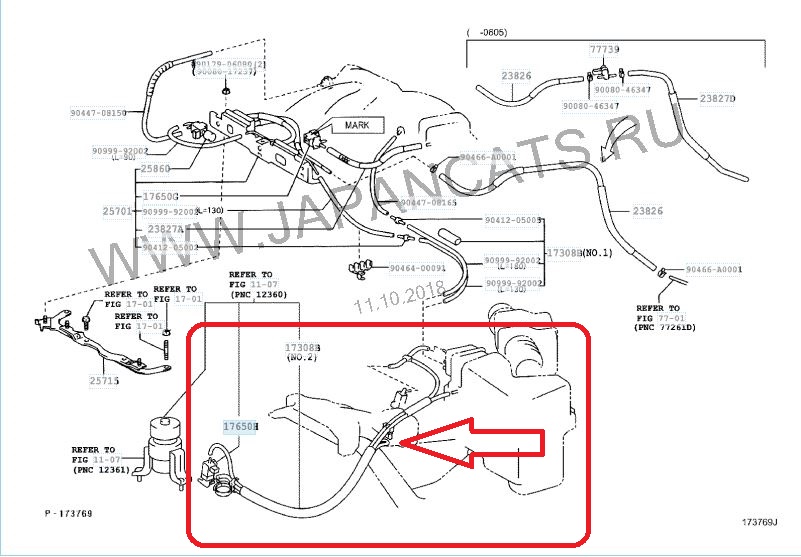

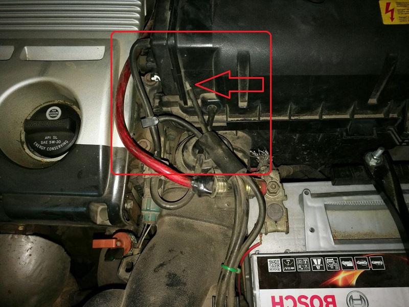

Привет.
Не дает мне покоя вот такая трубочка, которая откуда то снизу идет и заглушена в самом верху.
Вроде и нет свободных мест куда ее присоединить, и в то же время раз она откуда то идет, то куда то должна и прийти.
Но куда?
На схеме ее вообще либо нет, либо ока куда то звернута по стрелке, но куда?
Может вы видели куда оно у вас там идет, или ее нет у вас?
Мотор 3.3
photo_2018-10-12_10-47-21.jpg [ 190.27 КБ | Просмотров: 7622 ]
Capture.JPG [ 124.37 КБ | Просмотров: 7622 ]

Это не трубочка, идущая на опору переднюю?
Я еще на яме не смотрел точно. Но все три идут к опоре скорее всего, или где то в ту сторону.
В любом случае интересно как у вас, их тоже три или две?
Если три, то куда они подключены вверху?

на клапан идут с торца воздушного фильтра.
На схеме в первом посте видно.
Проблема в том что на схеме нет третьего шланга :) Либо он завернут куда то, куда я стрелкой показал.

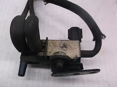

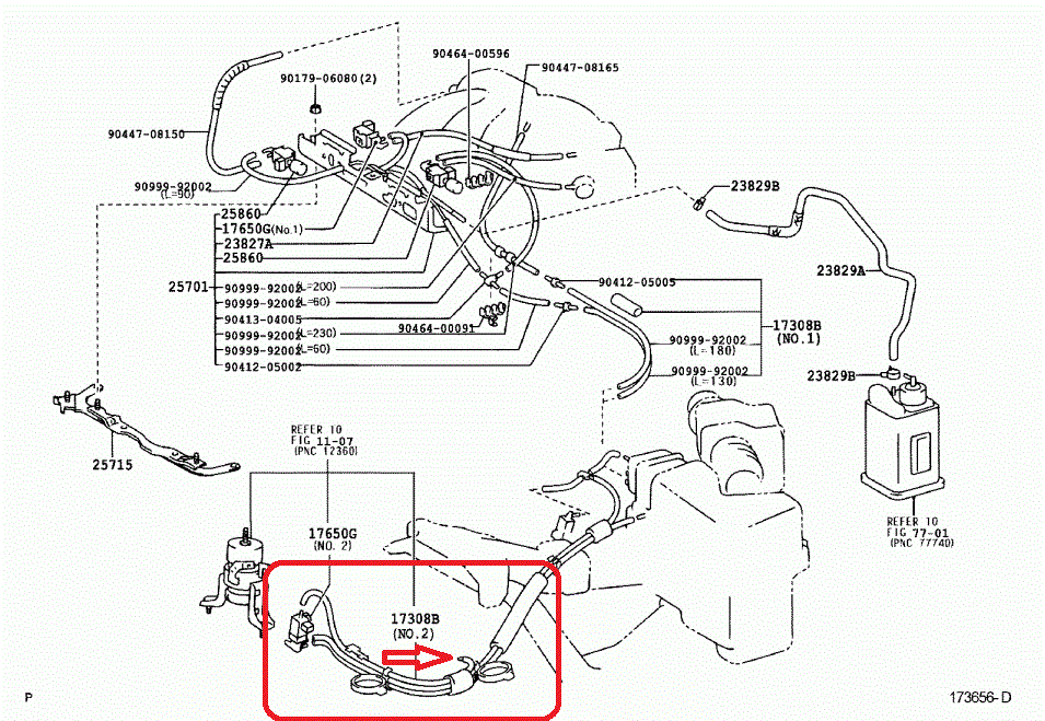

Нонсенс конечно, но похоже что это "аппендицит" :D
Посмотрел на опору (подушку) - там стоит клапан с тремя входами\выходами. В них и подключены эти три трубочки. Но везде на всех схемах в нете одна трубка идет в никуда. Просто заглушена.
Зачем такое делать - ума не приложу.

На моей с1mz и vvt-i также - одна трубочка заглушена . смотрел схемы самурайские - все верно .

Не понятно зачем так, почему не заглушить на месте например. Или как ресивер работает или для диагностики может.
