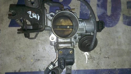

Спасибо! Уже про это, в частности, читал (да много чего читал). Такого вроде нету, но посмотрю. Вообще заслонка до конца не закрывается немного, буквально на доли миллиметра. Ей не дает рег. болт на клапане. Что за клапан понять не могу. На нем с тыльной стороны шток, к нему подходит рег. болт. Если его открутить, то заслонка закрывается полностью, но тогда этот болт не доходит до штока. Так должно быть?

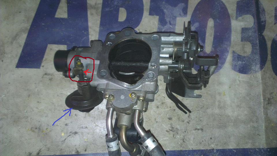

Комментарий к файлу: Между болтом и штоком должен быть минимальный зазор,доли миллиметра.Это клапан коррекции холостого хода при нагрузках на двигатель:Включение компрессора кон-дея,поворот руля(ГУР),наружнее освещение.

То бишь он его касаться не должен? До всех манипуляций болт четко со штоком соприкасался. Я его немного открутил и заслонка полностью закрылась
