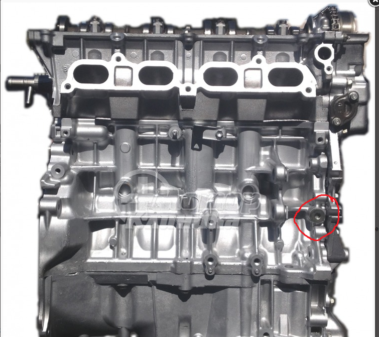

 Заголовок сообщения: Re: ошибка Р0012
Непрочитанное сообщениеДобавлено: 19 апр 2023, 20:30
Сообщения: 825
Koshmar писал(а):
Kostya3d писал(а):
их по сути три - одна временная и две постоянные..с чего начинать как лечить? сбрасывал ошибку через время появляеться опять машина 2004 год 2.4 2азфе буду благодарен за любую инфу
Судя по описанию, у тебя проблема с муфтой VVTI.. Но может быть, как изначальное, проблема с клапаном VVTI. Попробуй промыть, и посмотреть давление в системе.
Точно.Не срабатывает фазорегулятор из за низкого давления масла.Причина :1.Заедает клапан,не до конца открывается(что большая редкость)2.Скорее всего забит фильтр клапана.Находится за насосом ГУР.
ФИЛЬТР.png [ 178.21 КБ | Просмотров: 21260 ]
фазер.jpg [ 18.13 КБ | Просмотров: 21259 ]
ФИЛЬТР.png [ 760.79 КБ | Просмотров: 21259 ]
Непрочитанное сообщениеДобавлено: 19 апр 2023, 20:45
Сообщения: 825
Koshmar писал(а):
Для замены потребуется снять ГУР.
