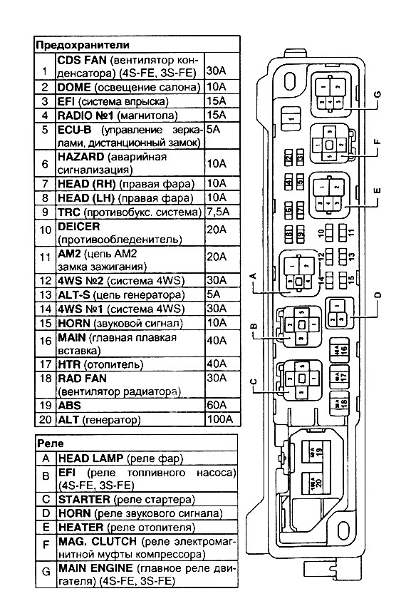

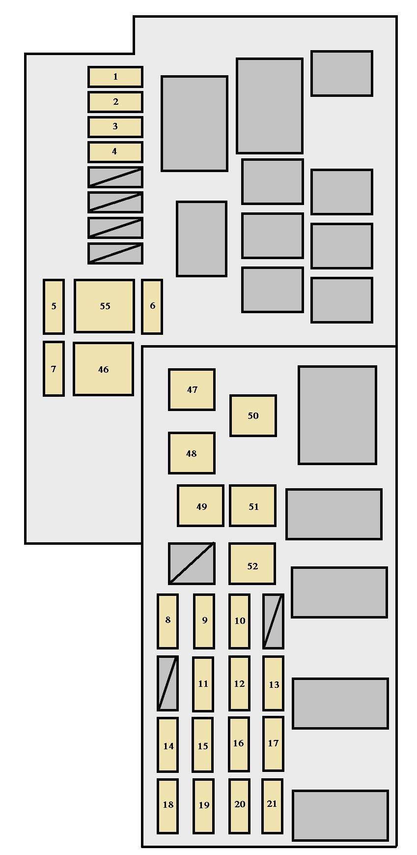

ПРивет !!! выложил сюда схему предохранителей под капотом для удобства.
блок предохранителей под капотом.jpg [ 217.65 КБ | Просмотров: 277 ]
Toyota-solara-fuse-box-engine-compartment-2004.jpg [ 77.98 КБ | Просмотров: 277 ]
