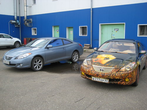

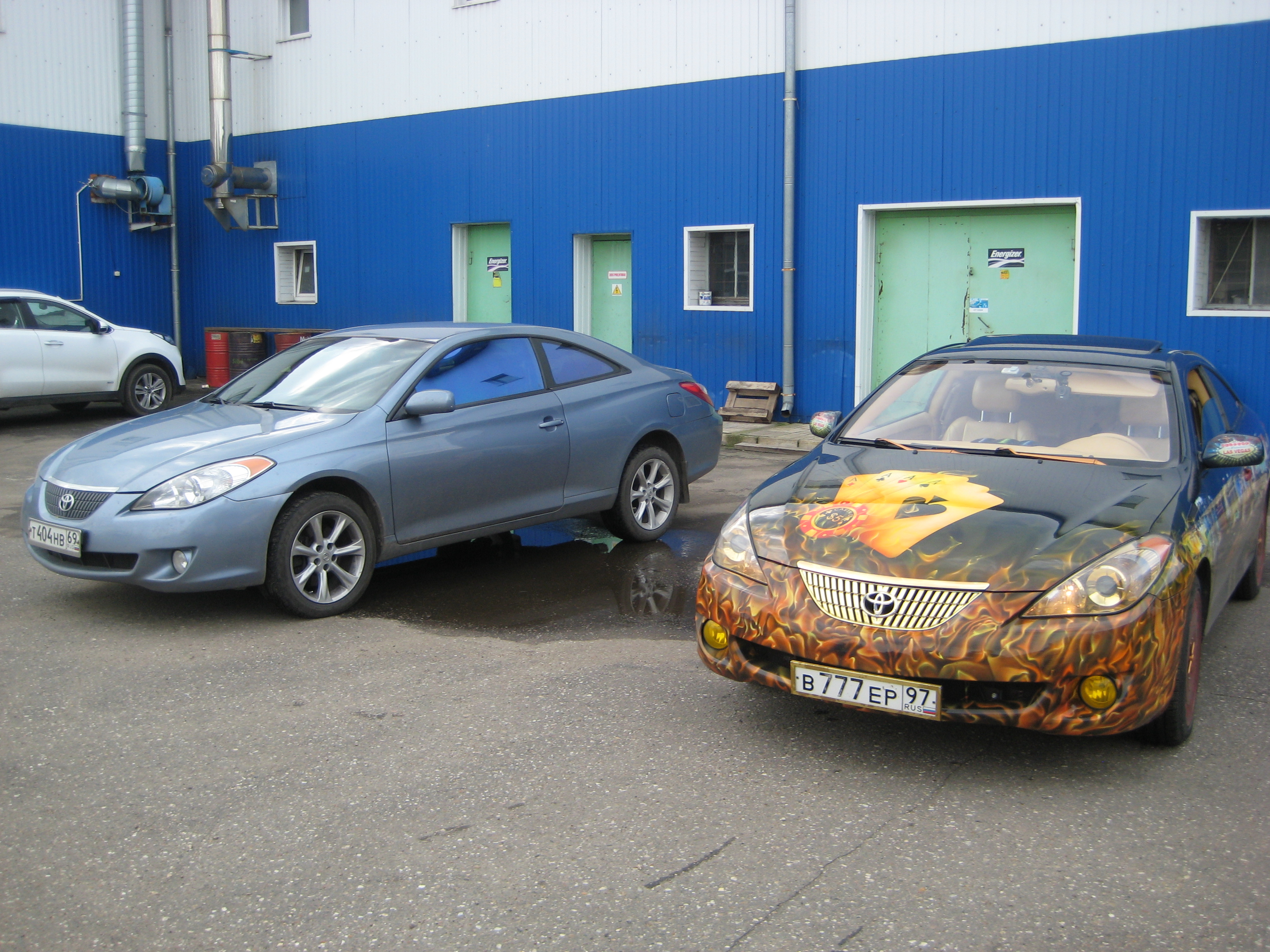

24599 Пружина передняя
64599 Пружина задняя
Комментарий к файлу: Эти пружины стоят на левом авто.Цена смешная-5000р комплект из 4 шт.Гоняю 2 года.klakson-auto.ru г.Москва.Не путать с автоклаксоном сделаным в китае.На драйве много отрицательных отзывов но думаю это заказуха.Подойдут по жесткости даже на более тяжелый кабриолет.
IMG_9612.JPG [ 2.98 МБ | Просмотров: 9680 ]

Ну и как они со временем ?
Непрочитанное сообщениеДобавлено: 20 сен 2018, 13:00
Визуально и по управляемости все нормально,периодически перевожу груз в багажнике до 100кг.Изначально было + 6см от штатных.Через месяц просели до+5см.Сегодня замерю.Катаюсь по моему 2 года.
