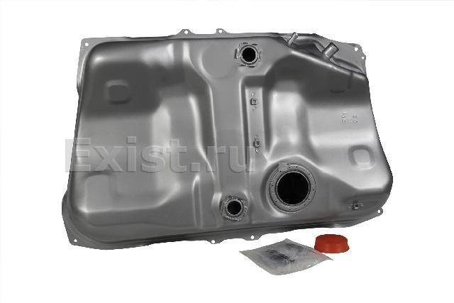

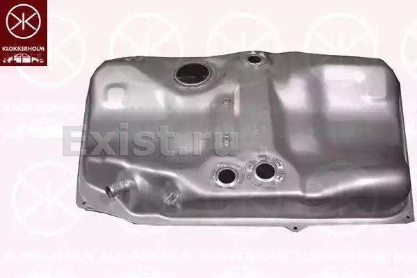

Артикул 77001-06110 Применимость кармри 30,40.Только американский рынок.Система EVAP отличается, от европейца не подойдут.У нашего 4 тех.отверстия, на европе 3.
Замены,выбирай.
Avg 81 62 009 10000 руб. Китай
Jesse lai NBH04-55030 10000 руб. Китай
Klokkerholm 8162009 10000 руб. Дания. Этот рекомендую.
EXIST.jpg [ 33.61 КБ | Просмотров: 9592 ]

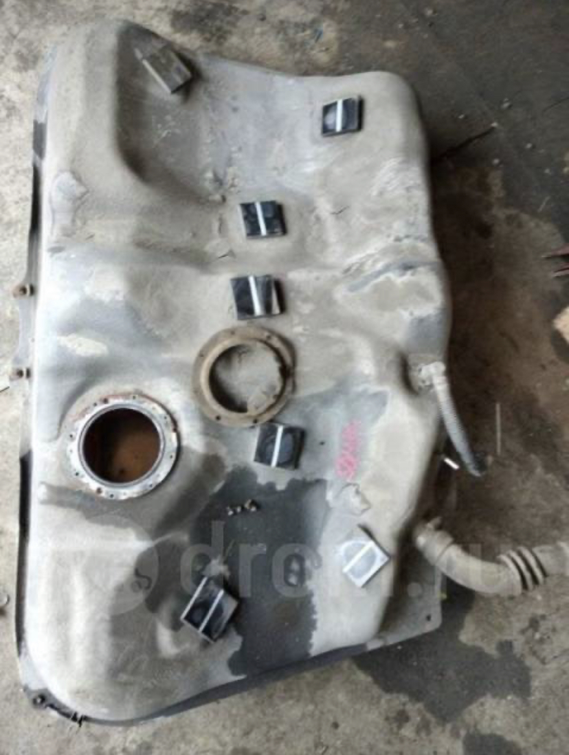

А это европеец.
БАК.jpg [ 33.45 КБ | Просмотров: 9591 ]

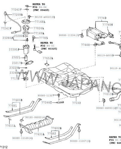

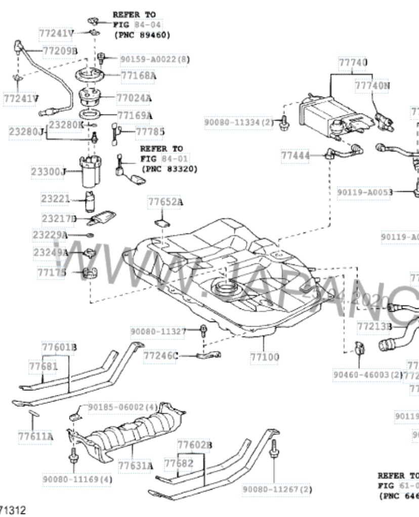

Разве не такого плана должен быть бак? Если верить схемам и фото б/у баков с разборки (именно Солара), то у него и того меньше отверстий. По коду даёт одно, по факту другое :be:
Пришли VIN.У Канады и калифорнийки есть отличия.
