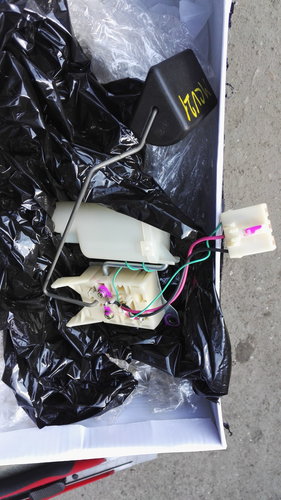

Всем привет! Может кто знает, от какого авто на Solara 1 5SFE подходит датчик уровня топлива?
Оригинальный номер по каталогу 8332033030
Узнал что на Camry Gracia такой же, номер 8332033040 но их в Москве не могу найти. (

От Камри 20-ки.
Вот номер не знаю..

Заказал с Барнаула от 20 приедет расскажу подходит ли)

Если не от полноприводной, то должен встать.

Подходит датчик от camry20 один в один как наш!
IMG-20180712-WA0008.jpeg [ 1.38 МБ | Просмотров: 9352 ]
