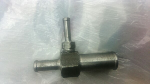

токарь сделал переходник, на выходных поставлю, чтоб все трубки были на месте. уже два раза были ошибки по адсорберу, так как бак щас соединен с атмосферой :D еще раз заправлялся на днях, пистолет вверх ногами, льется отлично)) посмотрю, как будет, когда всё соберу

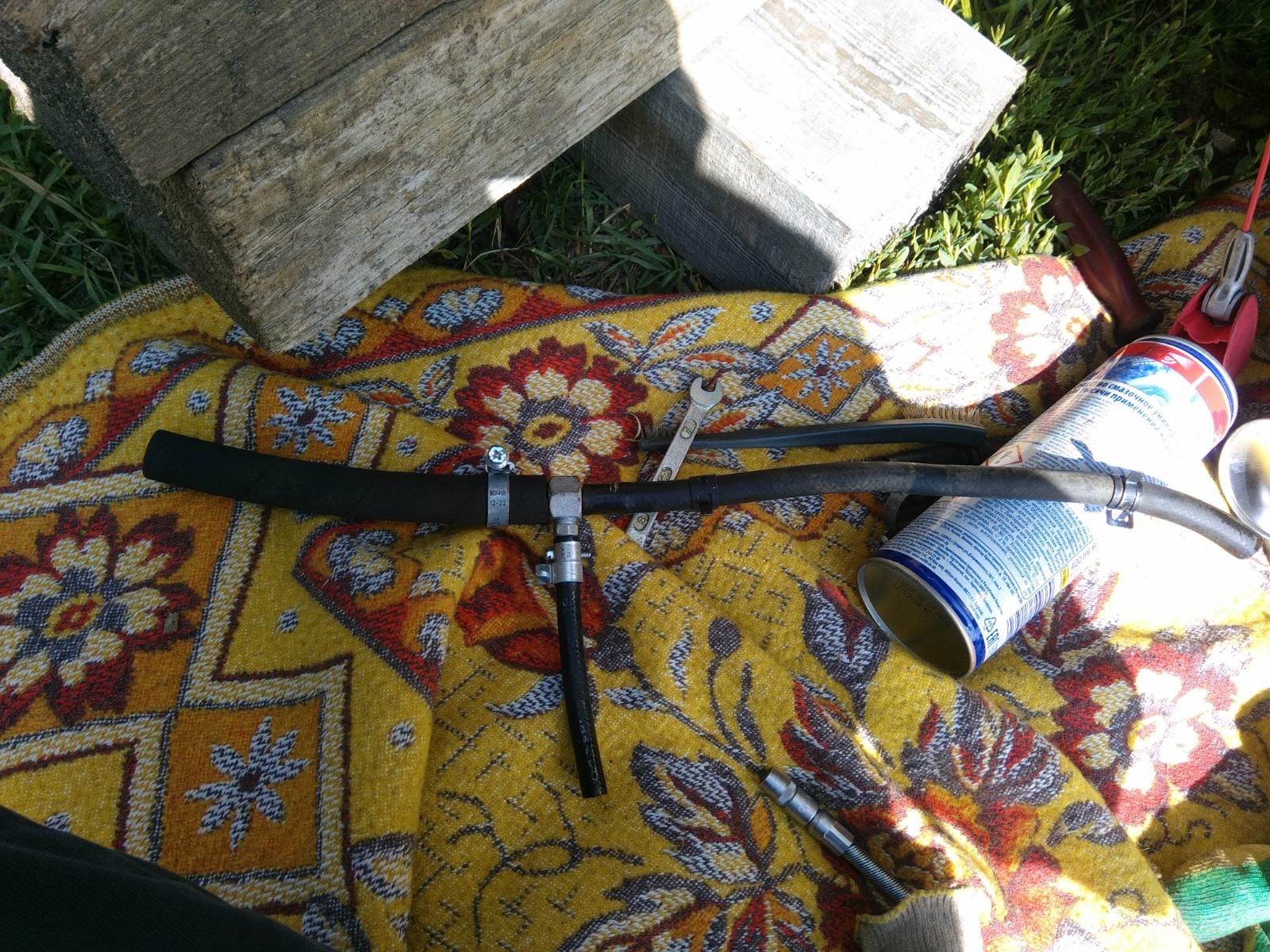

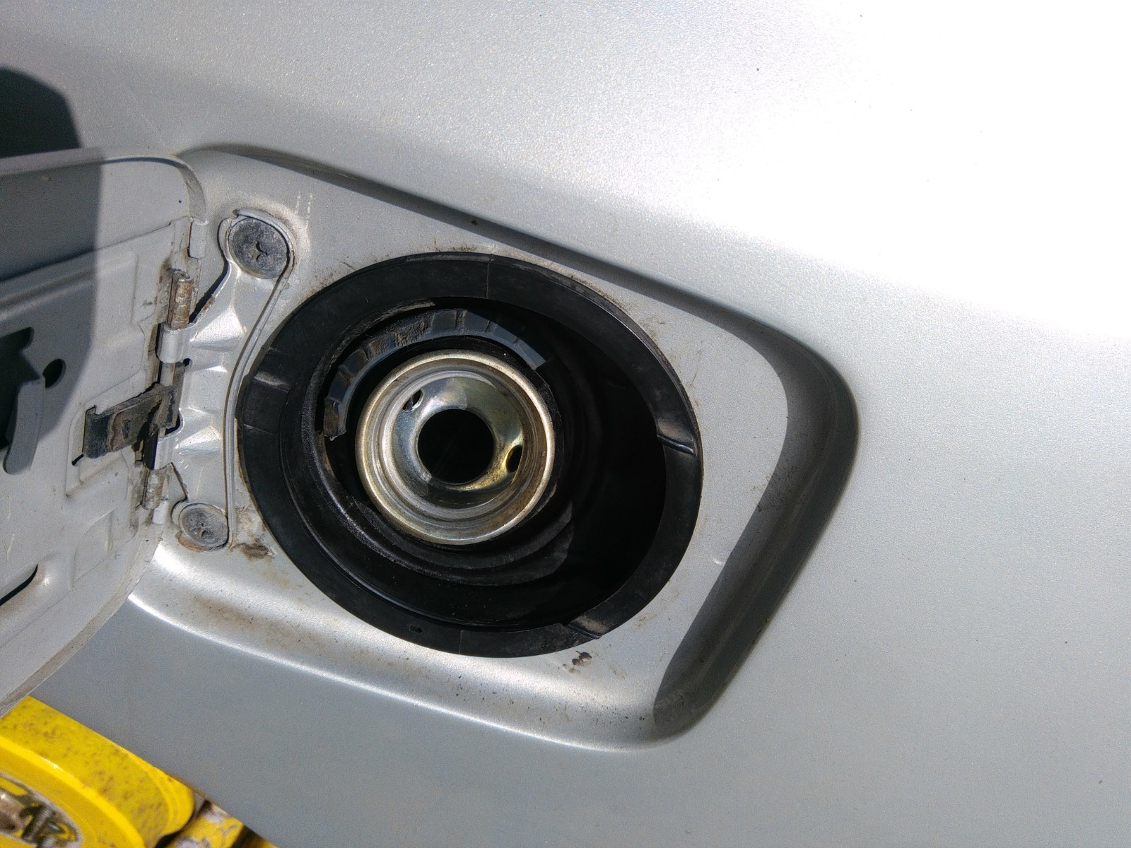

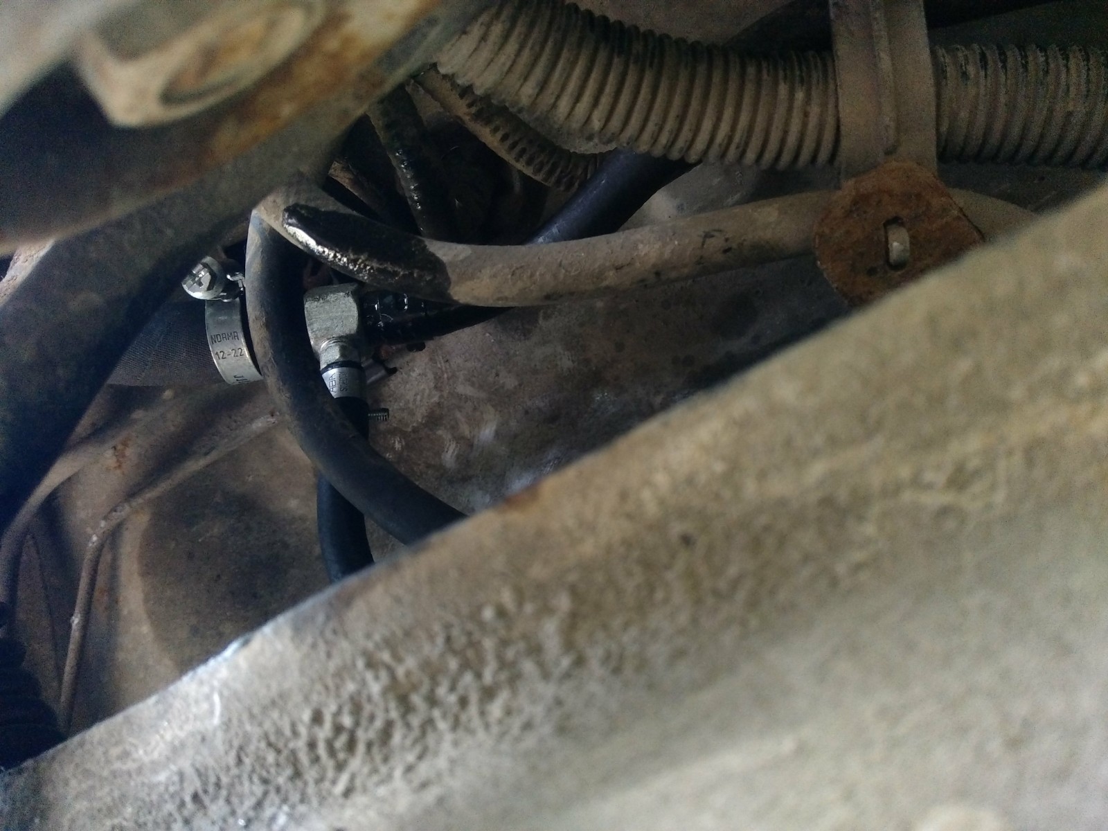

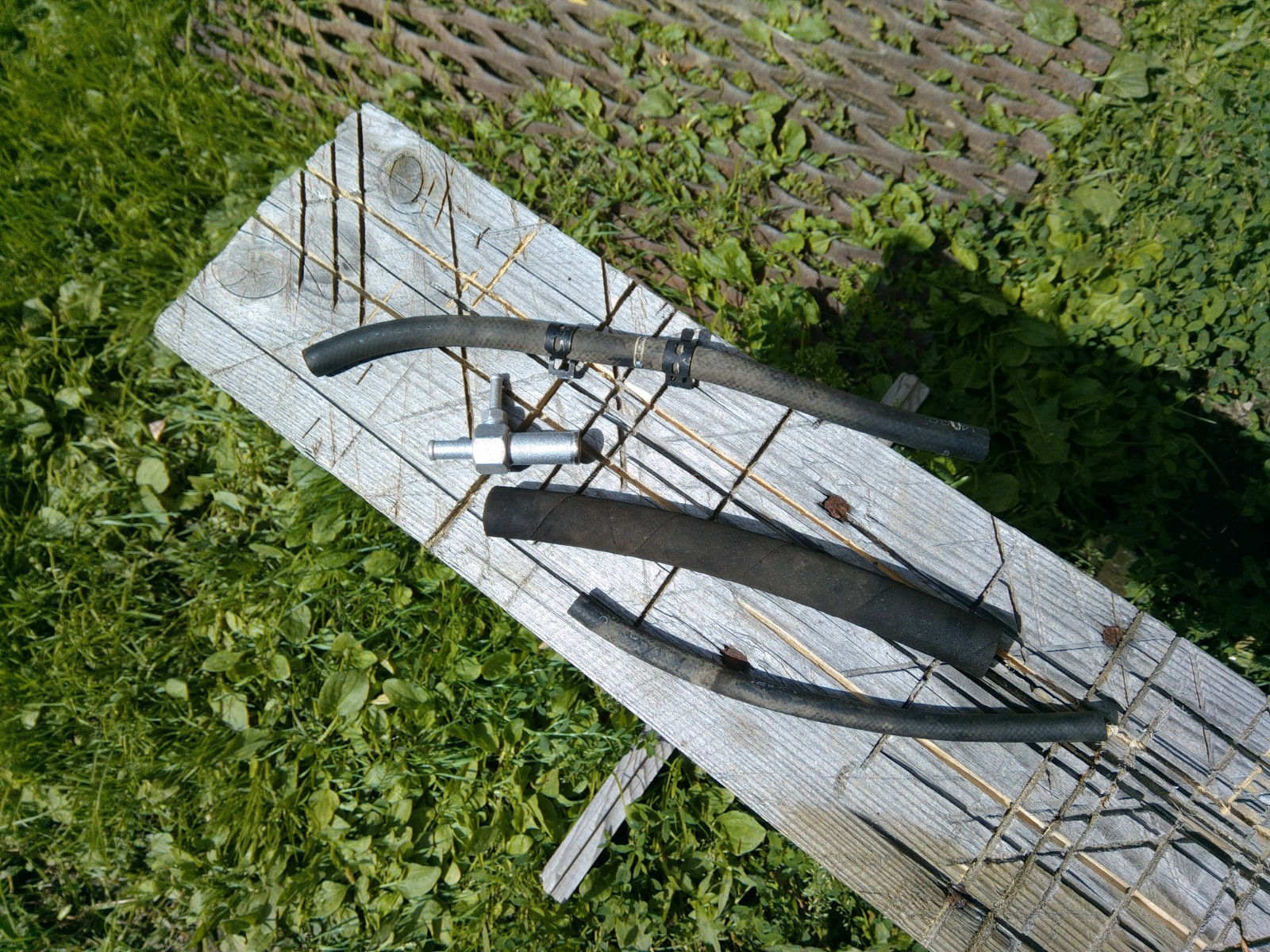

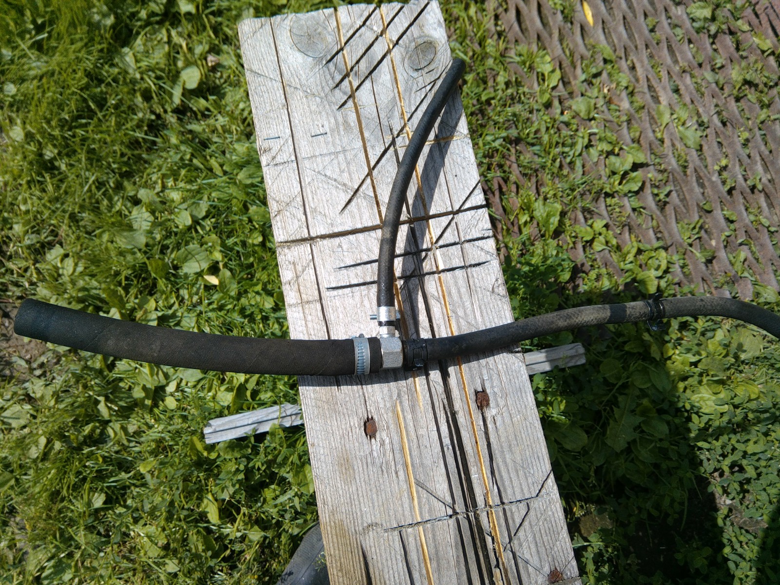

собрал я всю конструкцию. пока не заправлял еще, и так бензина достаточно. скоро попробую литров 30 ливануть, посмотрю, что будет, напишу)) горловина в лючке стоит криво, но как токарь из отпуска выйдет, закажу ему центровочную шайбу, и будет огонь. ну и немного фоток
Комментарий к файлу: приступаем к сборке
01.jpg [ 745.32 КБ | Просмотров: 4545 ]
Комментарий к файлу: собираем. с силиконом, конечно же. задолбался искать маленькие хомуты на тонкий шланг
02.jpg [ 714.53 КБ | Просмотров: 4545 ]
Комментарий к файлу: подгоняем по месту, вышло вот так

Комментарий к файлу: установлено

Комментарий к файлу: вот так пока что выглядит горловина) подпёр полукругом от старой горловины. потом сделаю красиво

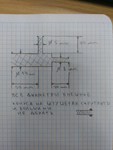

не отщёлкивает! :bd: :D 20 литров за секунды)) но пистолет вверх ногами - уж такова конструкция. если кто надумает делать - нужна горловина от камри грации, шланг под воздушную трубку на нее, и тройник, примерно как на рисунке. внутренние диаметры тройника надо делать, как можно больше
