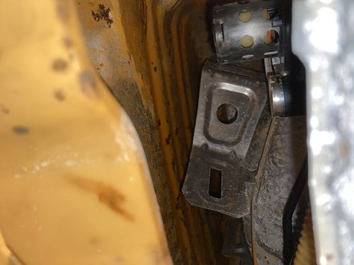

Дай фото контрактника,не могу понять какой у меня,даже на подъемнике не видно.

Вечером скину фото :dn:

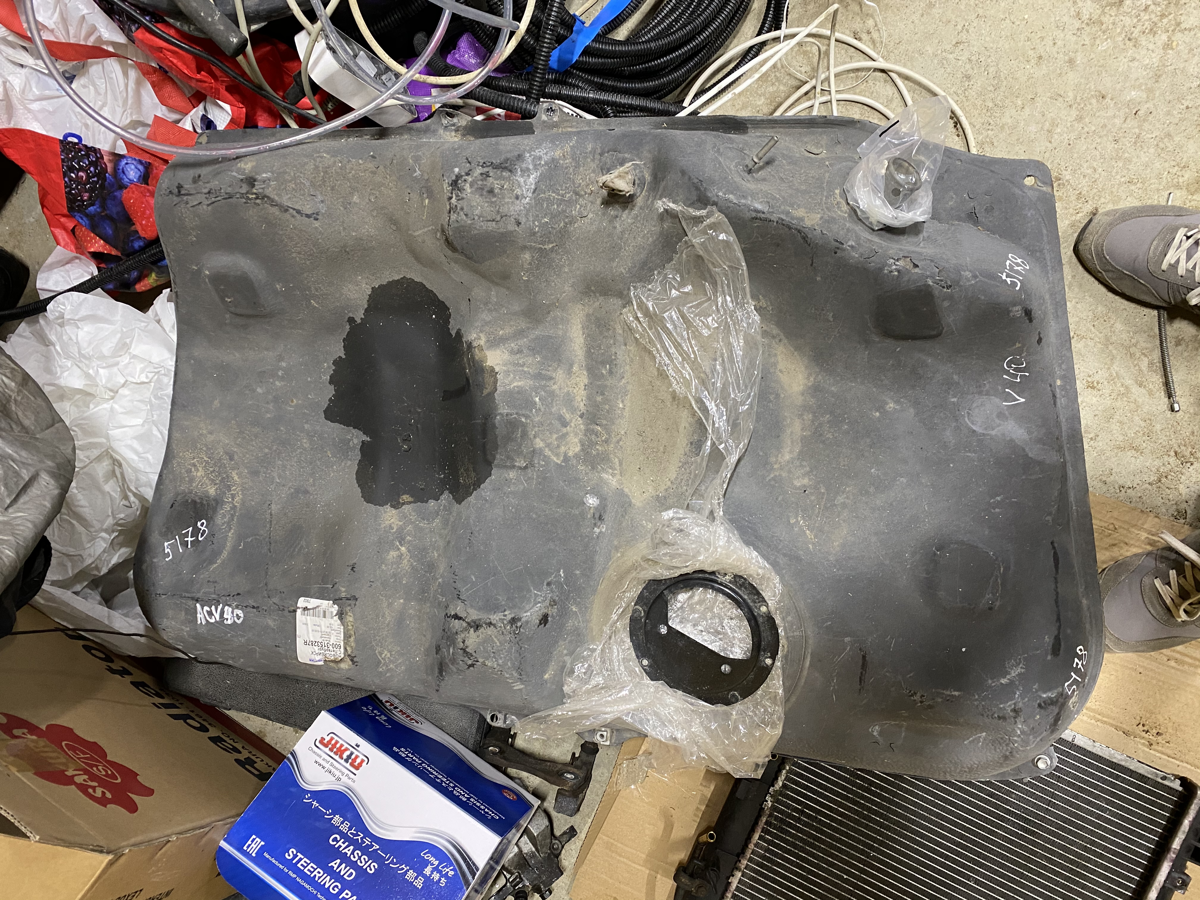

Всем привет!
Извиняюсь, за опоздание, возникали вопросы, которые надо было решить.
Появилось время, решил поменять бензобак. Начал с того, что открутил защитную крышку на «новом» купленном и был неприятно удивлён... Надо было сразу смотреть на месте и не терять время. Фото прилагаю. Бак родной, бился по коду от Солары, по факту от американской Камри acv40. Сегодня поехал и обменял его на бак от европейской Камри 40. Он отличается штуцерами (выходами) на шланги.
Завтра сниму в гараже свой родной бак и буду сравнивать с купленным, что-нибудь придумаю. Если все получится успешно, то обязательно сделаю отдельную тему с подробным фотоотчетом и инструкцией :ad:
