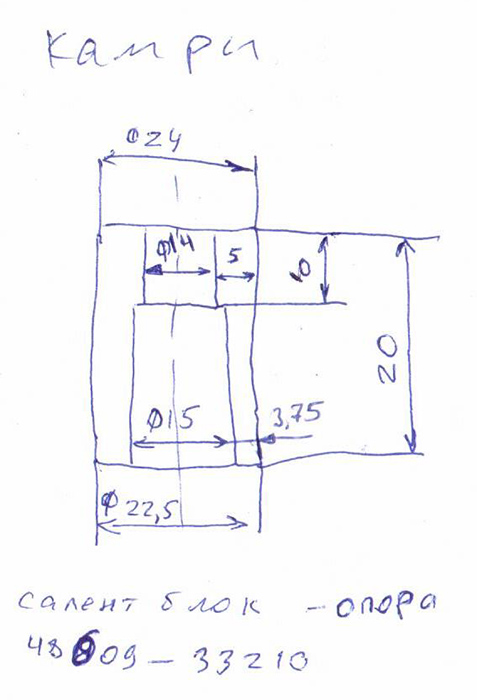

Короче, я решил разогнать отверстия в соларовских опорниках и завтулить их втулками, изготовленными из внутренней части камрюшного опорника.
Разница во внутренних частях видна на эскизах ниже:
Втулка опоры передней - эскиз 1.jpg [ 84.28 КБ | Просмотров: 8330 ]
Втулка опоры передней - эскиз 2.jpg [ 98.63 КБ | Просмотров: 8330 ]

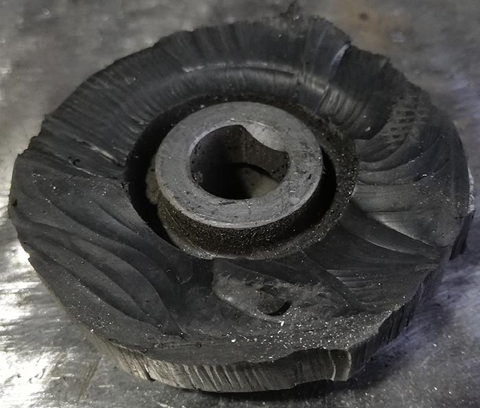

Корпус состоит из двух частей, которые соединены контактной сваркой. Если бы на Соларе было бы такое же крепление сайлент блока, как на Камри, то я бы извлёк сайлентблок Камри в сборе и вставил его в корпус Солары. Но так не получится, по причине того, что на Соларе иной способ крепления, так что втулить единственно верный вариант, хоть и хлопотный.
Непрочитанное сообщениеДобавлено: 02 ноя 2019, 20:25
Обойма сайлентблока режется болгаркой, далее срезается ножом. Изначально имел неосторожность по резине пройти диском – не нужно этого делать – диска садиться на глазах! После разборки получил следующую деталь:

Оказалось, что внутренняя часть сайлентблока это довольно массивный кусок стали. Таким образом если проточить отверстие, скажем на 18 мм, это не сильно ослабит деталь. Да, по краям будут тонкие стенки, но по центру всё нормально –«мясо» есть. Далее я накидал эскизик и с ним к токарю:
Втулка опоры передней - эскиз 3.jpg [ 130.07 КБ | Просмотров: 8330 ]
Вводная такая: на эскизе сверху, это то что есть, снизу что нужно из неё сделать. Кроме того, нужно разогнать отверстия в соларовских опорах на 18 мм и снять 3 мм с нижней части (выступы под удерживание штока не в счёт, резать от базы). Это происходит из за того, при сборке втулка чутка поднимется на верх, а по низу должен быть один уровень.
