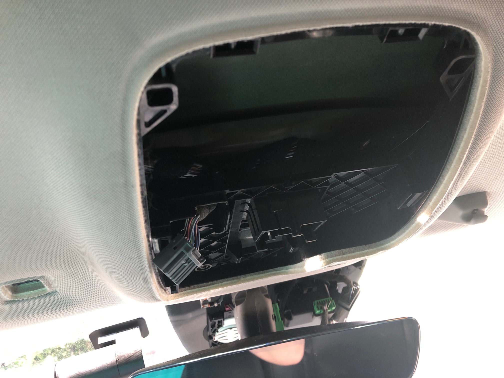

Варианты установки видеорегистратора на лобовое стекло и подключение его к плафону салонного освещения.
Установка видеорегистратора в Volvo V60 Cross Country, но решение подходит практически для всех европейских авто (хотя может и не только), у которых есть режим засыпания, при котором отключаются потребители.
При таком подключении получаем следующее:
- при снятии с охраны, видеорегистратор начинает запись.
- при постановке на охрану или по истечении некоторого времени (заложено в авто), видеорегистратор выключается.

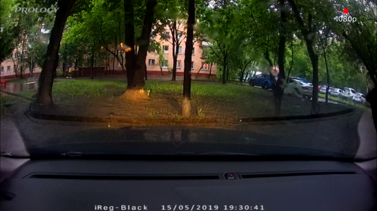

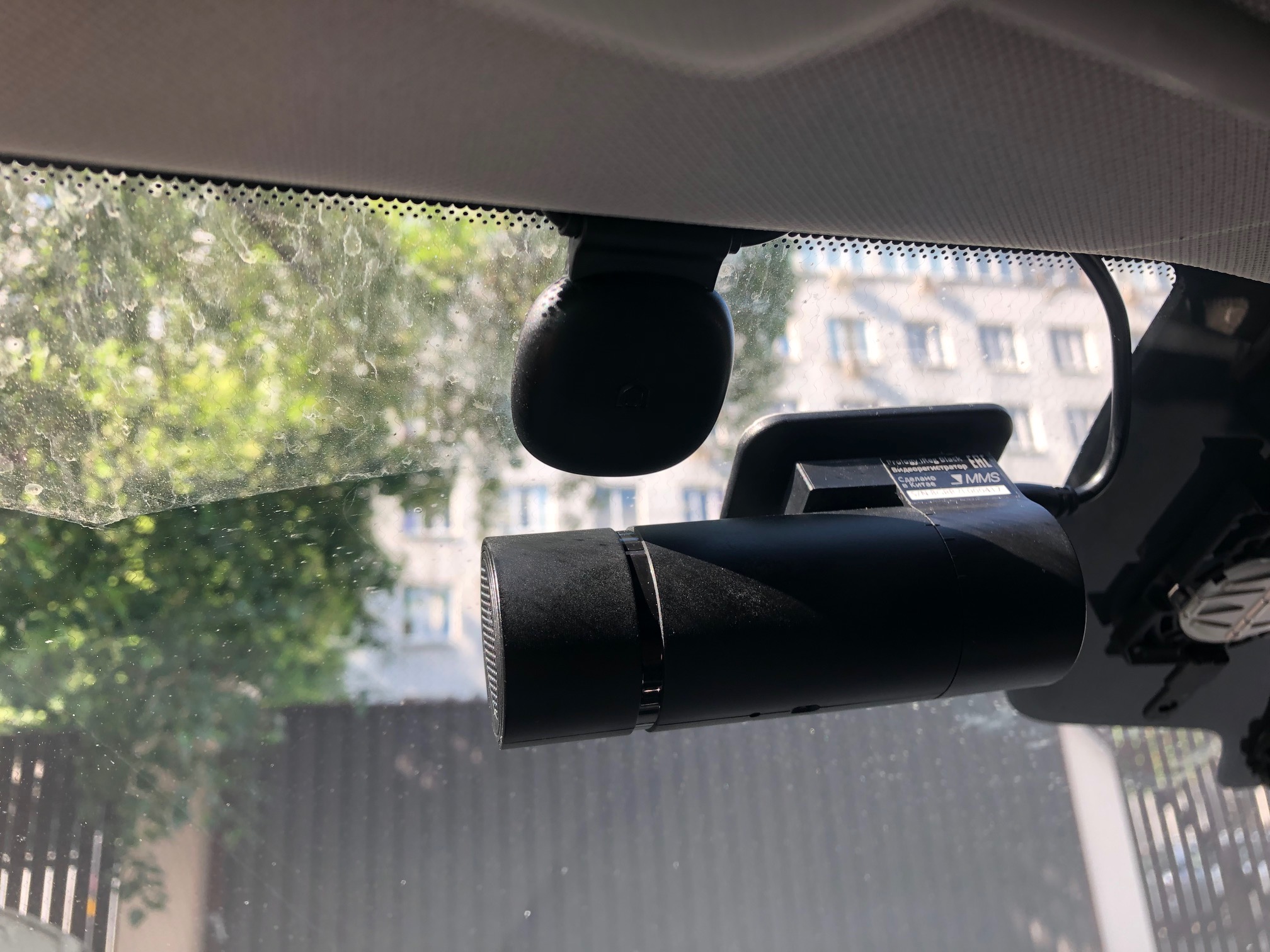

Видеорегистратор выбрал себе - Prology iReg Black.

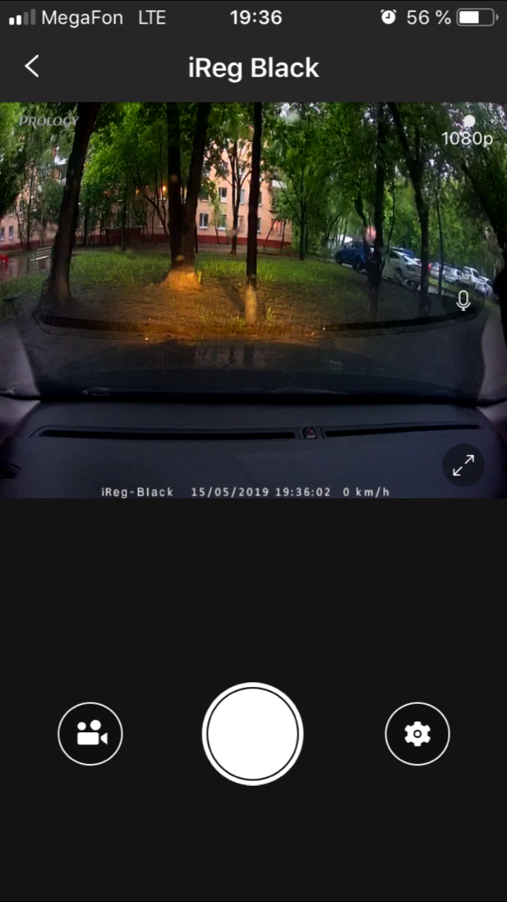

Он без экрана. Всю картинку выдает на телефон по Wi-Fi.
Управление со смартфона Android или iPhone через мобильное приложение, Wi-Fi-модуль, GPS-приемник, датчик жеста, голосовое оповещение, режим парковки, автоматическое включение записи
