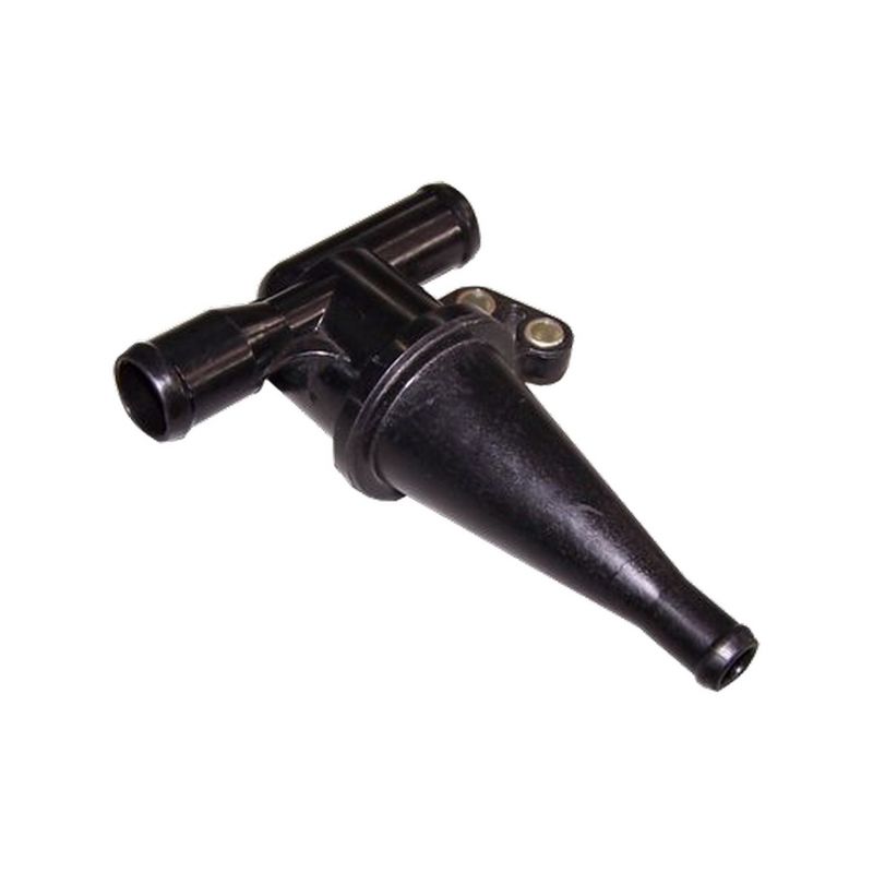

Непрочитанное сообщениеДобавлено: 30 окт 2018, 09:04
Установлен масляный сепаратор на систему активной вентиляции картера.Пробег 1500км.Реально работает.Избавляет от попадания масляного тумана во впускной коллектор,тем самым повышает горючесть топливо-воздушной смеси,защищает от образования нагара на поршнях и клапанах.По ощущениям мотор стал отзывчивее на педаль газа с низов.
Сепаратор CHERY 481H1014030 .Цена вопроса 300руб.

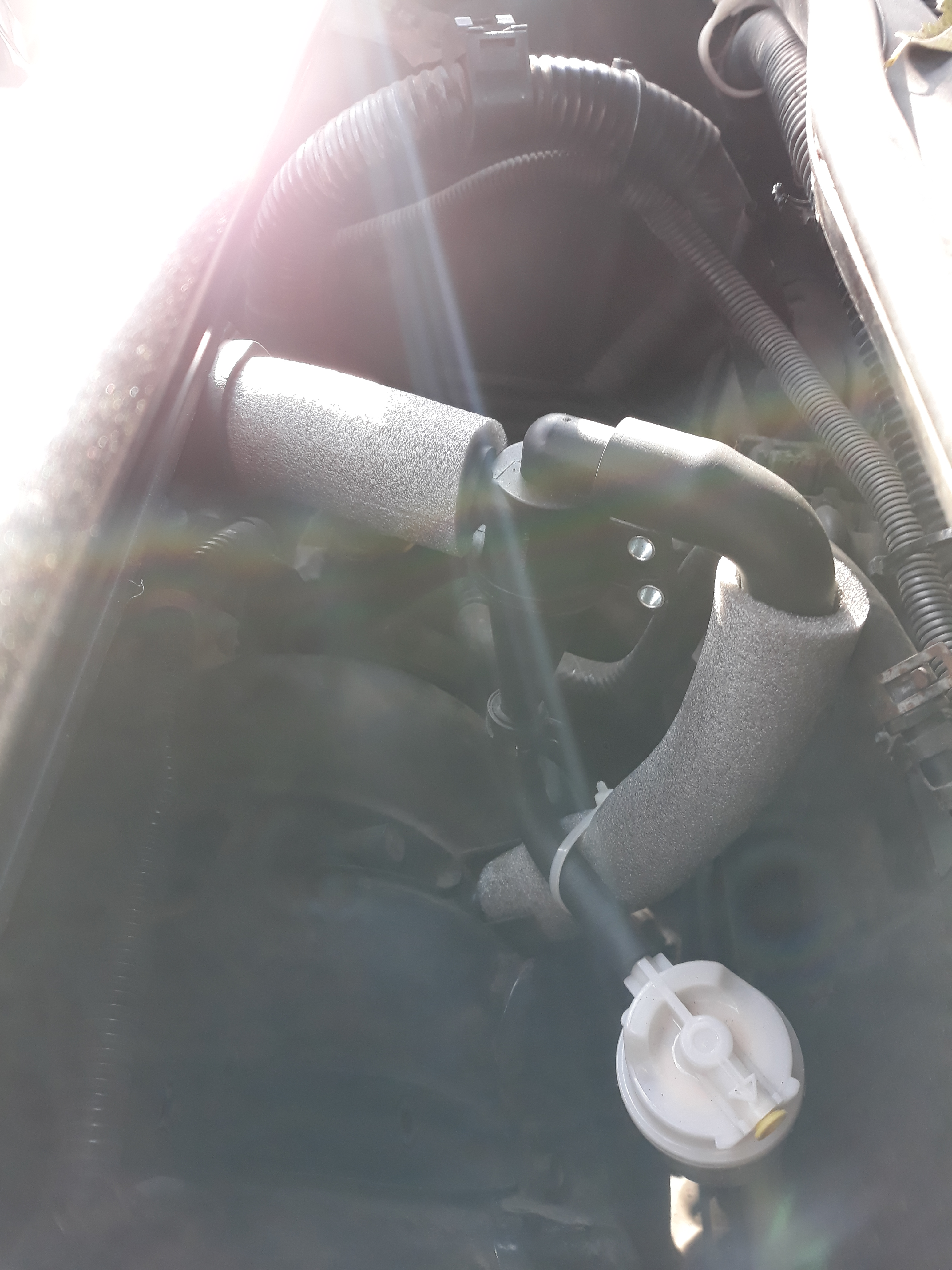

Непрочитанное сообщениеДобавлено: 30 окт 2018, 12:02

А можно подробнее куда он установлен и как это вообще арбайтен?
Непрочитанное сообщениеДобавлено: 08 ноя 2018, 10:21

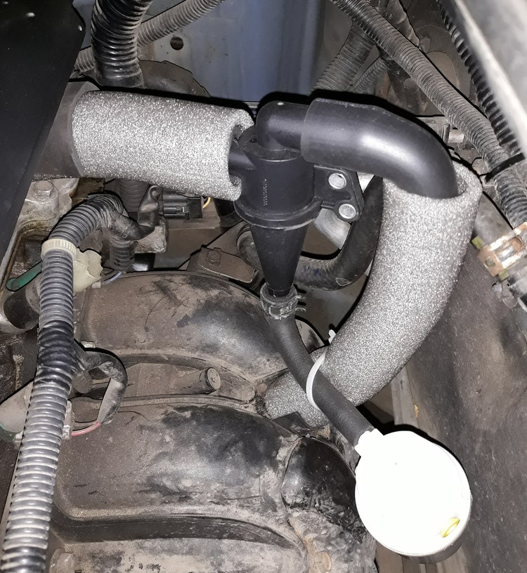

Установлен в разрез шланга вентиляции между клапаном PVC клапанной крышки и впускным коллектором.Осаждает масляный туман и конденсат в отдельную емкостью.Я повесил топливный фильтр.Который по мере заполнения конденсатом можно выкинуть,заменив на новый. Принцип работы сепаратора циклон.http://ultrafilter.su/materials/78-cikl ... cip-raboty
Непрочитанное сообщениеДобавлено: 08 ноя 2018, 10:44
Какую емкость повесил? Как?
Я думаю, что это многим пригодится, т.к. туман во впуске порождает очень сильное замасливание по стенкам, как минимум.

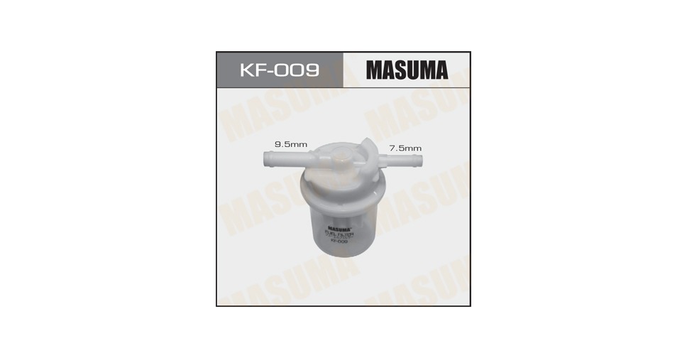

Непрочитанное сообщениеДобавлено: 08 ноя 2018, 10:53
Повесил топливный фильтр Masuma KF-009.Один штуцер обрезал и заглушил.

Непрочитанное сообщениеДобавлено: 08 ноя 2018, 11:16
Спасибо.
А заглушенный фильтр с одной стороны норм собирает?
Ведь воздух должен же выходить куда-то.
И много ли натекло за период эксплуатации?
Непрочитанное сообщениеДобавлено: 08 ноя 2018, 11:51
Весь отфильтрованный воздух уходит на впуск.В фильтр стекает только масляный конденсат.За 1500км по трассе набежало около 10мл.Основной заброс масла идет на холостом ходу при закрытом дросселе,когда разряжение в коллекторе максимальное.
