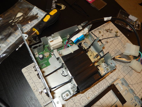

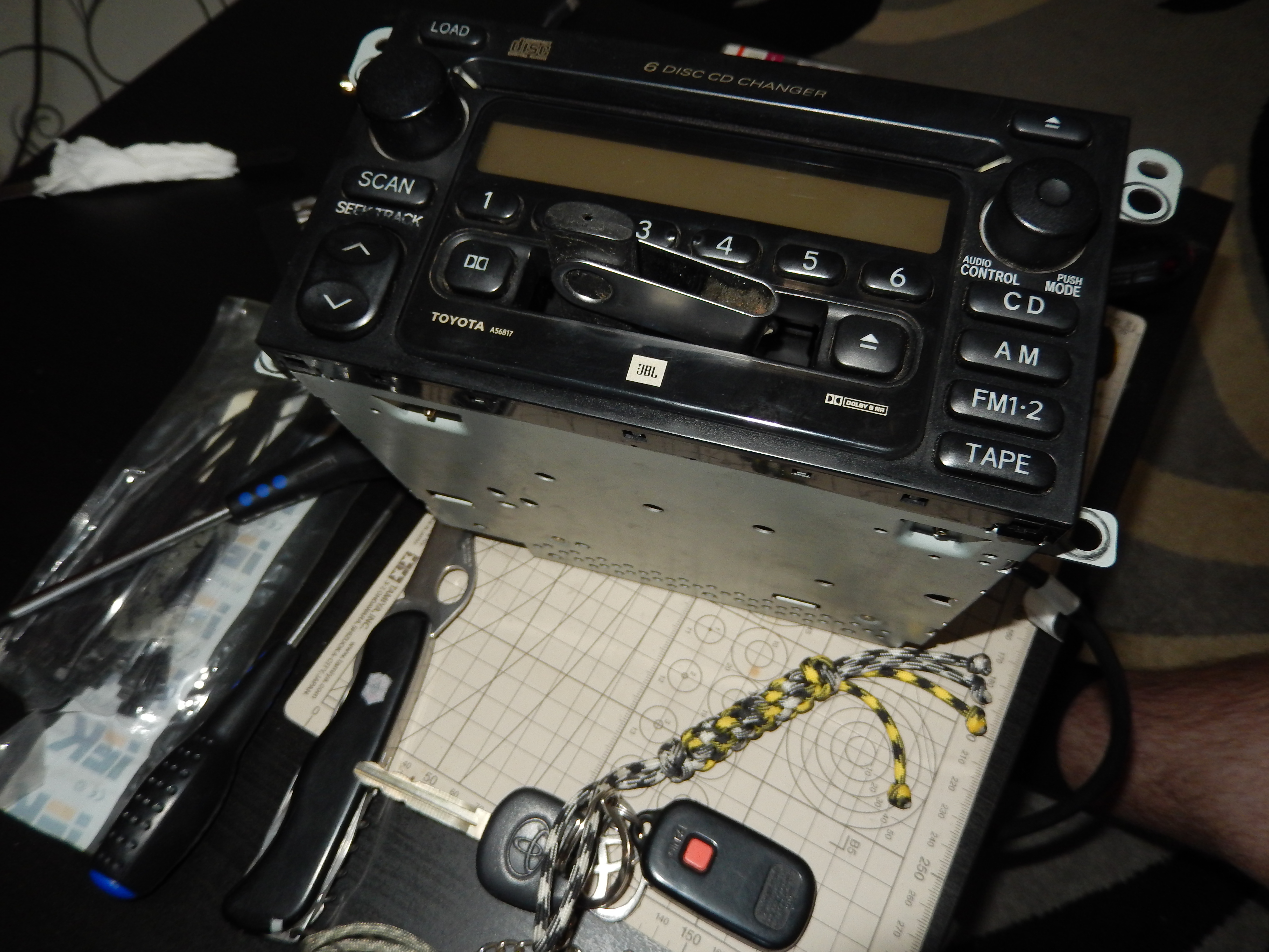

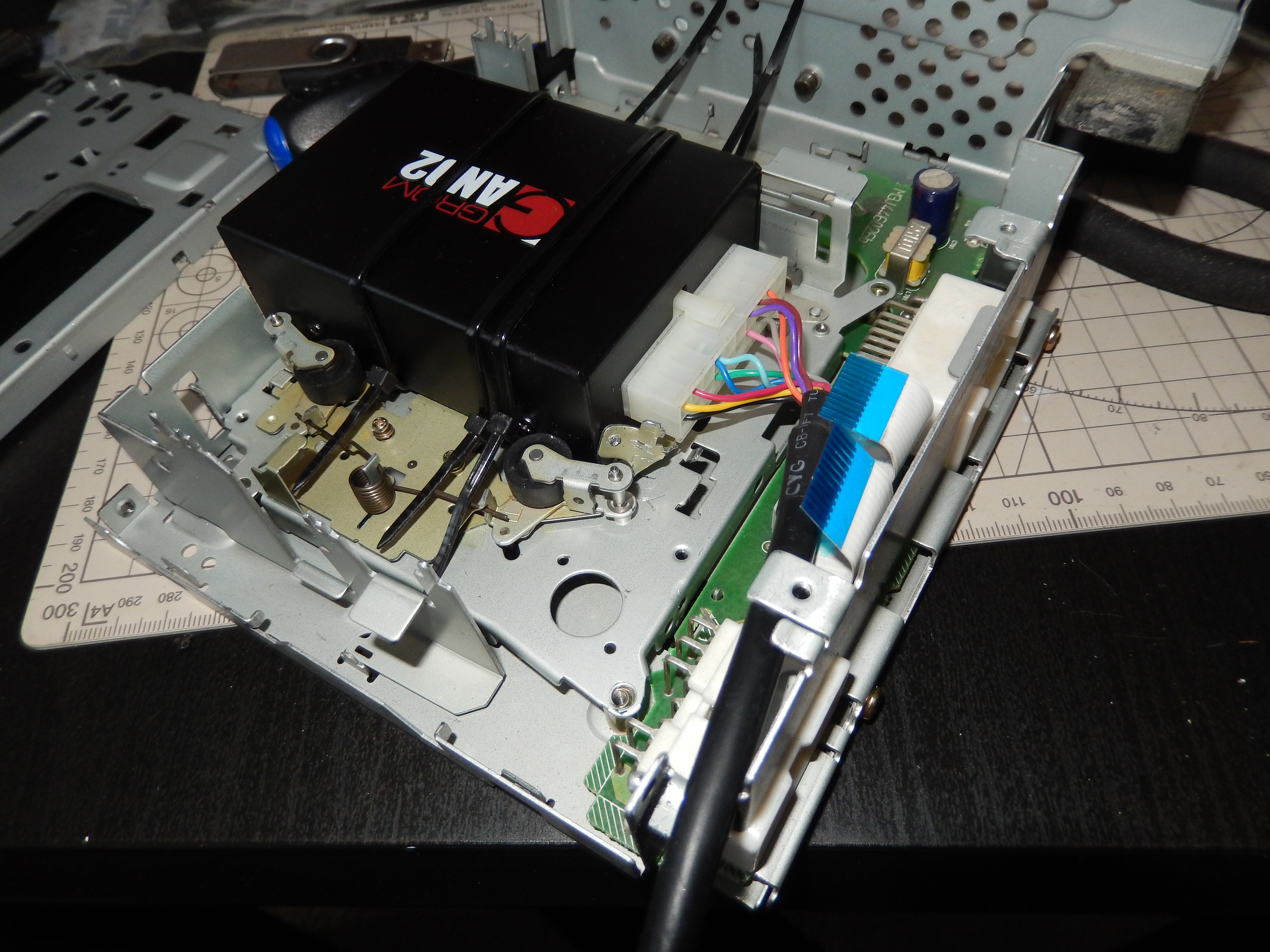

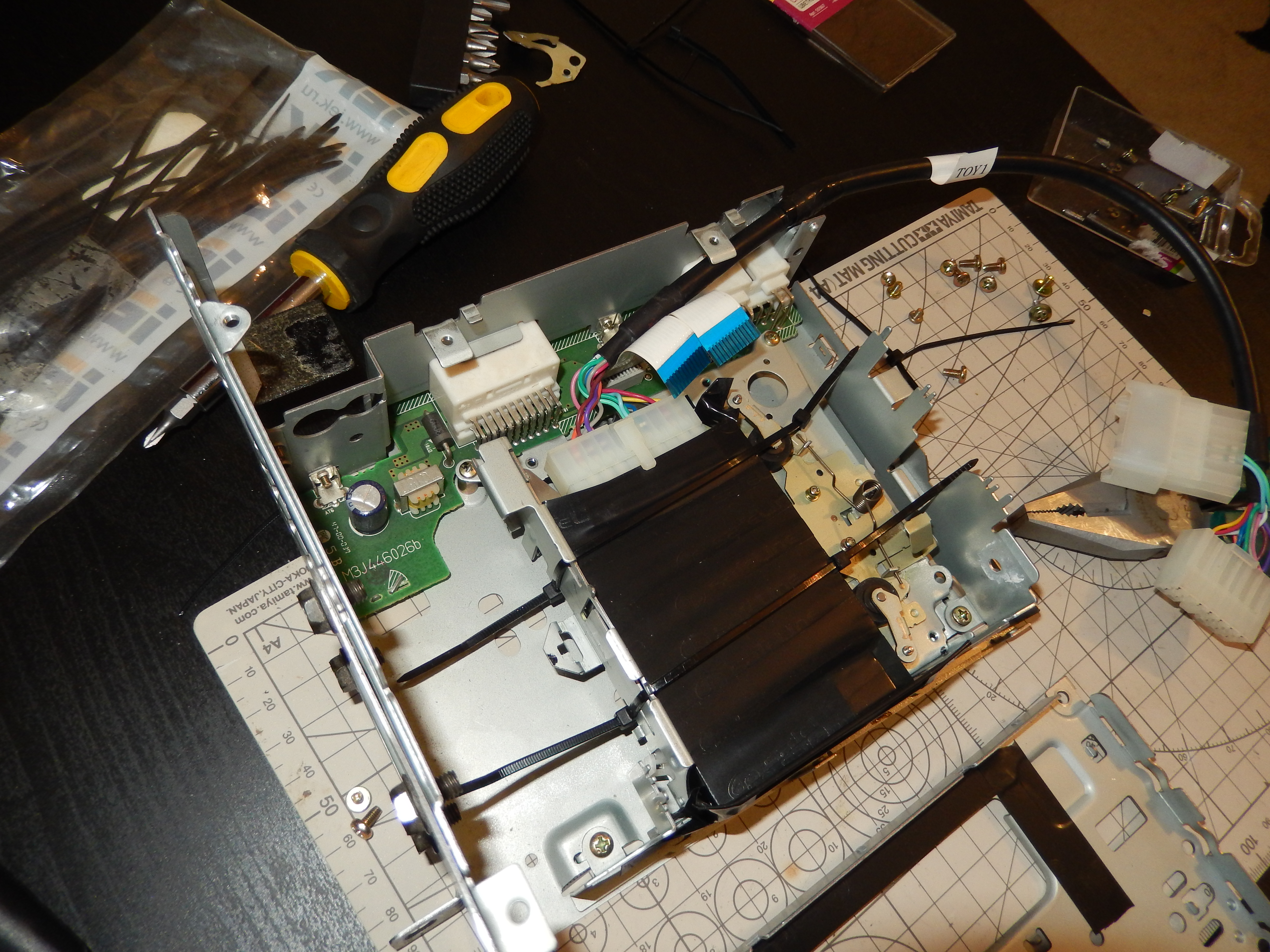

В общем вчера утром увидел на Драйве у товарища вот эту запись: http://www.drive2.ru/l/497398995392397428/
И подумал, почему мне такая мысль не приходила в голову. Три года езжу с приблудой, провод торчит из постоянно приоткрытой пепельницы. Думал уже USB розетку покупать. Решено. Вечером выдернул магнитофон и домой. Правда пришлось повозиться пару часов.

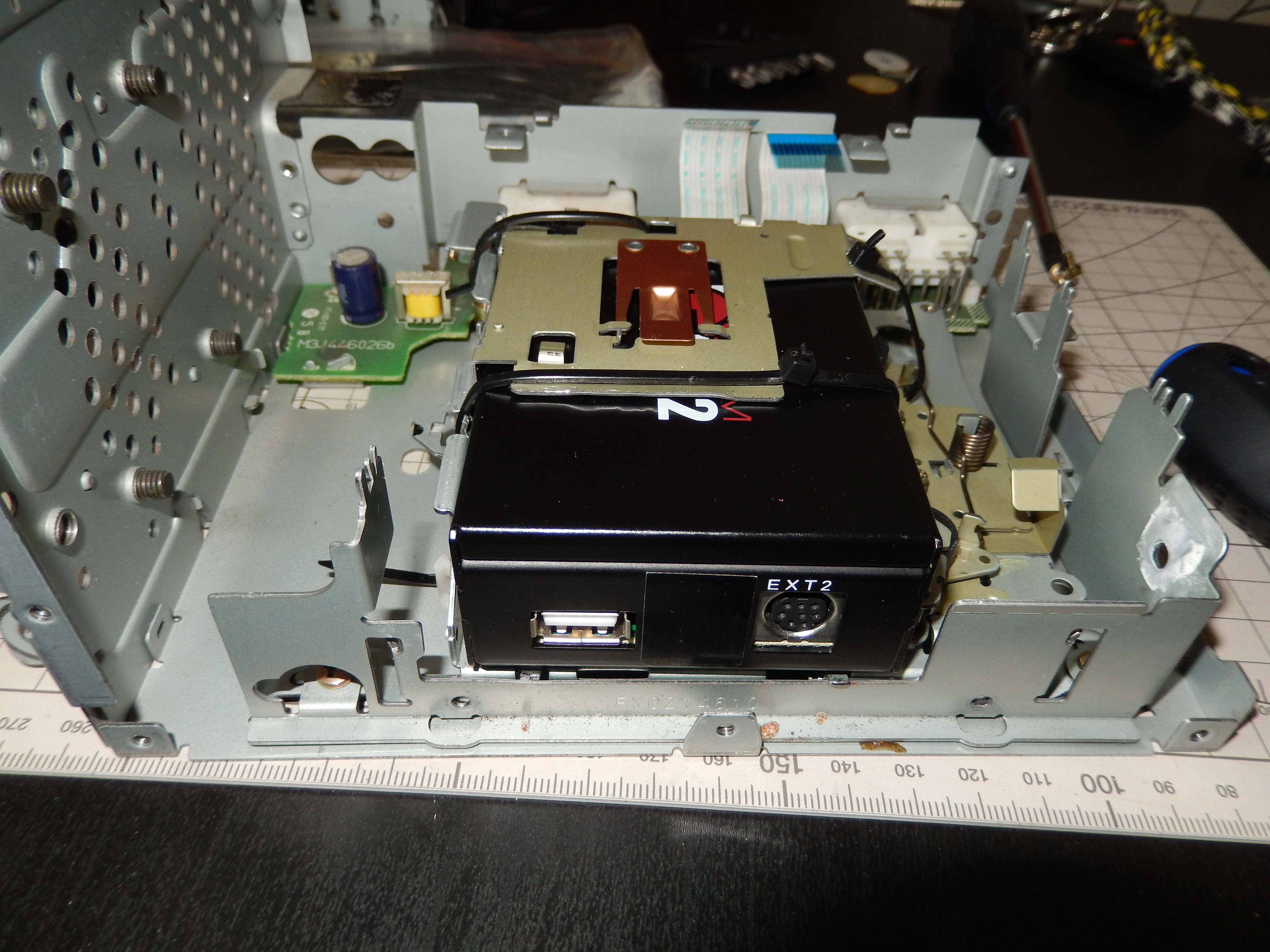

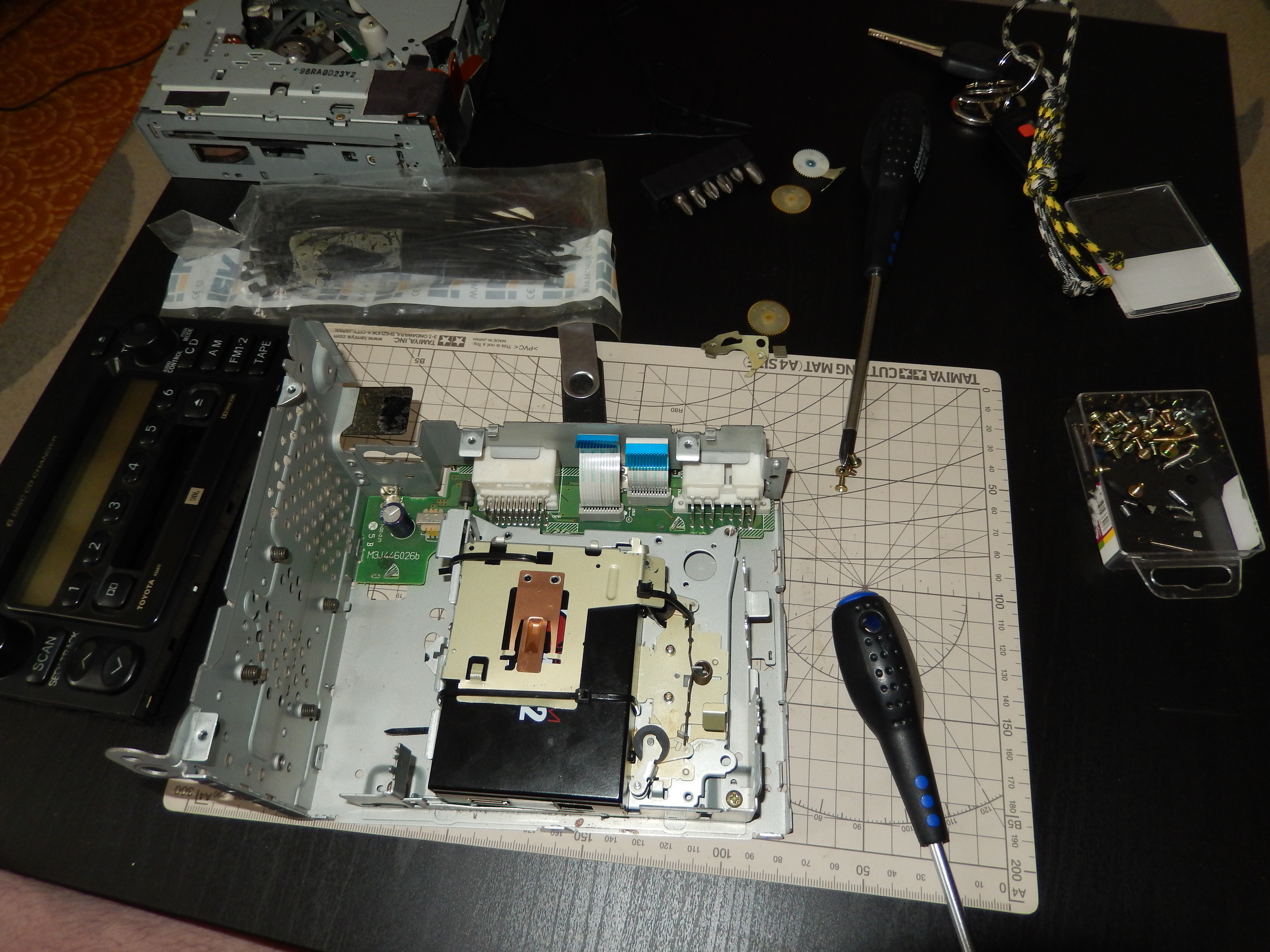

Комментарий к файлу: Разобрал. Удалил всю требуху кассетного привода. Внедрил. Вариант №1. Все встало, но, как то не красиво
DSCN0062.JPG [ 3.63 МБ | Просмотров: 5253 ]
Комментарий к файлу: Тоже Вариант №1
DSCN0063.JPG [ 3.62 МБ | Просмотров: 5253 ]
Комментарий к файлу: Вариант №1а — Вроде посимпатичнее
DSCN0064.JPG [ 3.83 МБ | Просмотров: 5253 ]
Комментарий к файлу: Вариант №1а Под провод пришлось выпилить кусочек корпуса
DSCN0067.JPG [ 3.98 МБ | Просмотров: 5253 ]

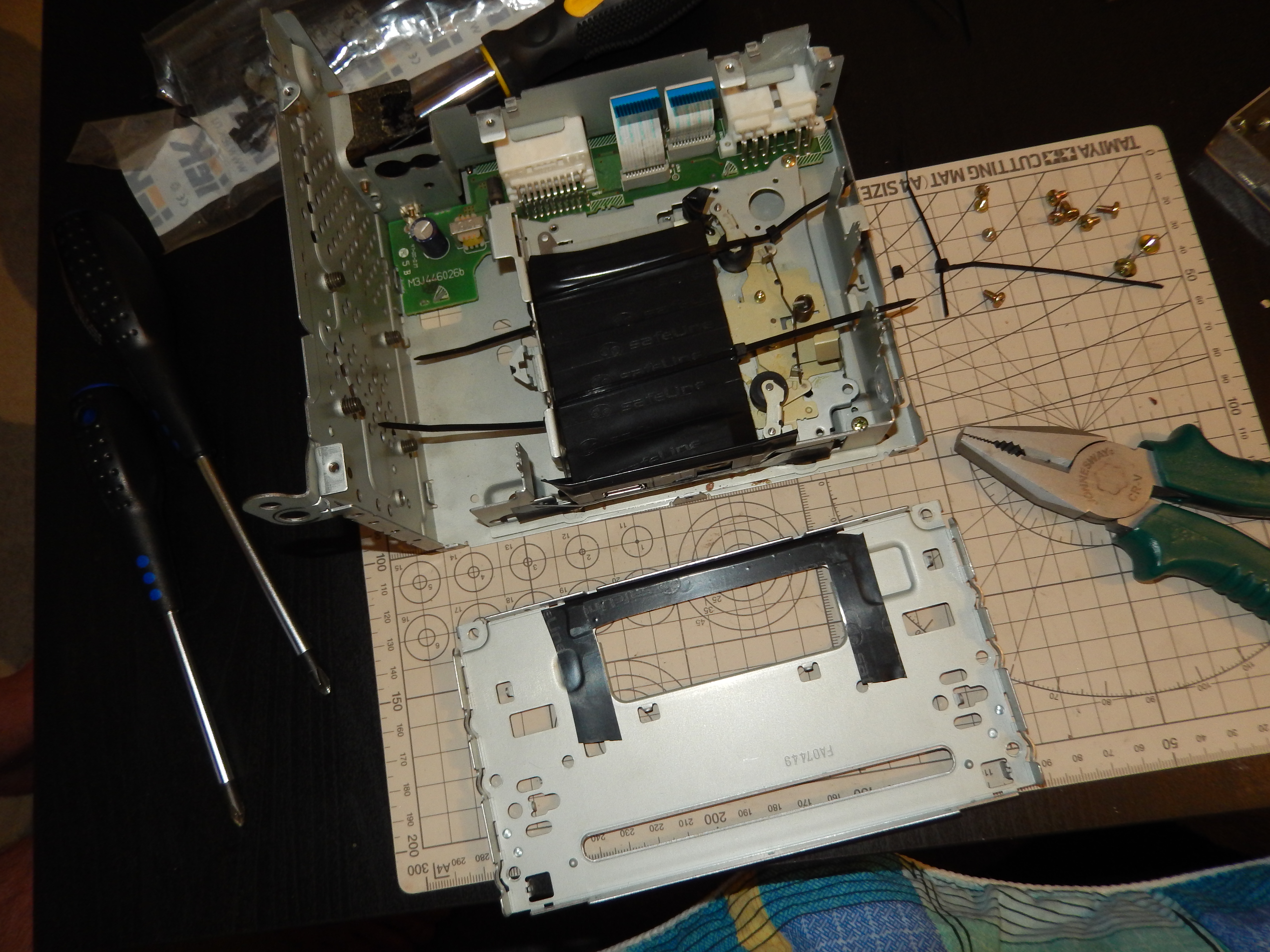

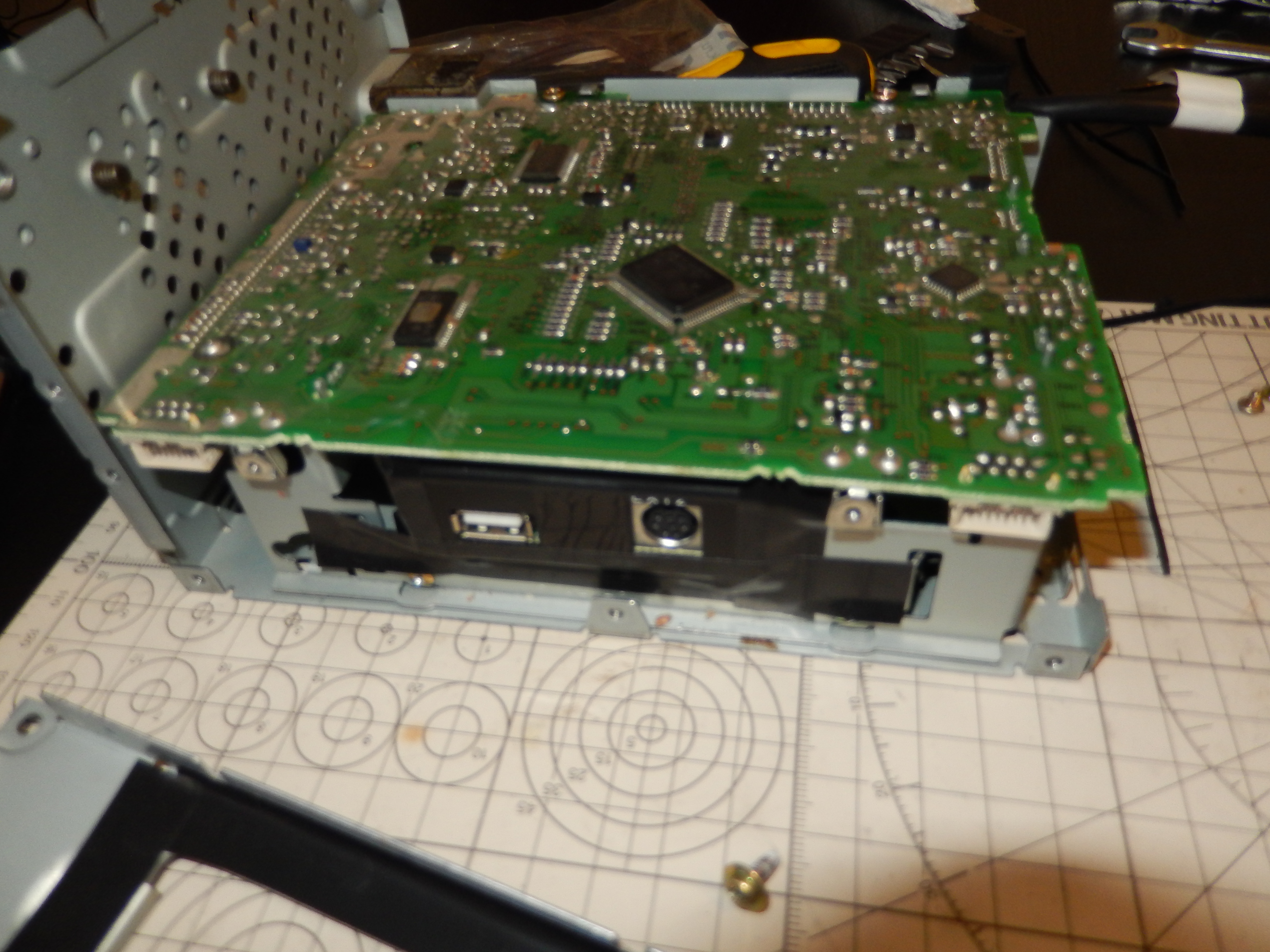

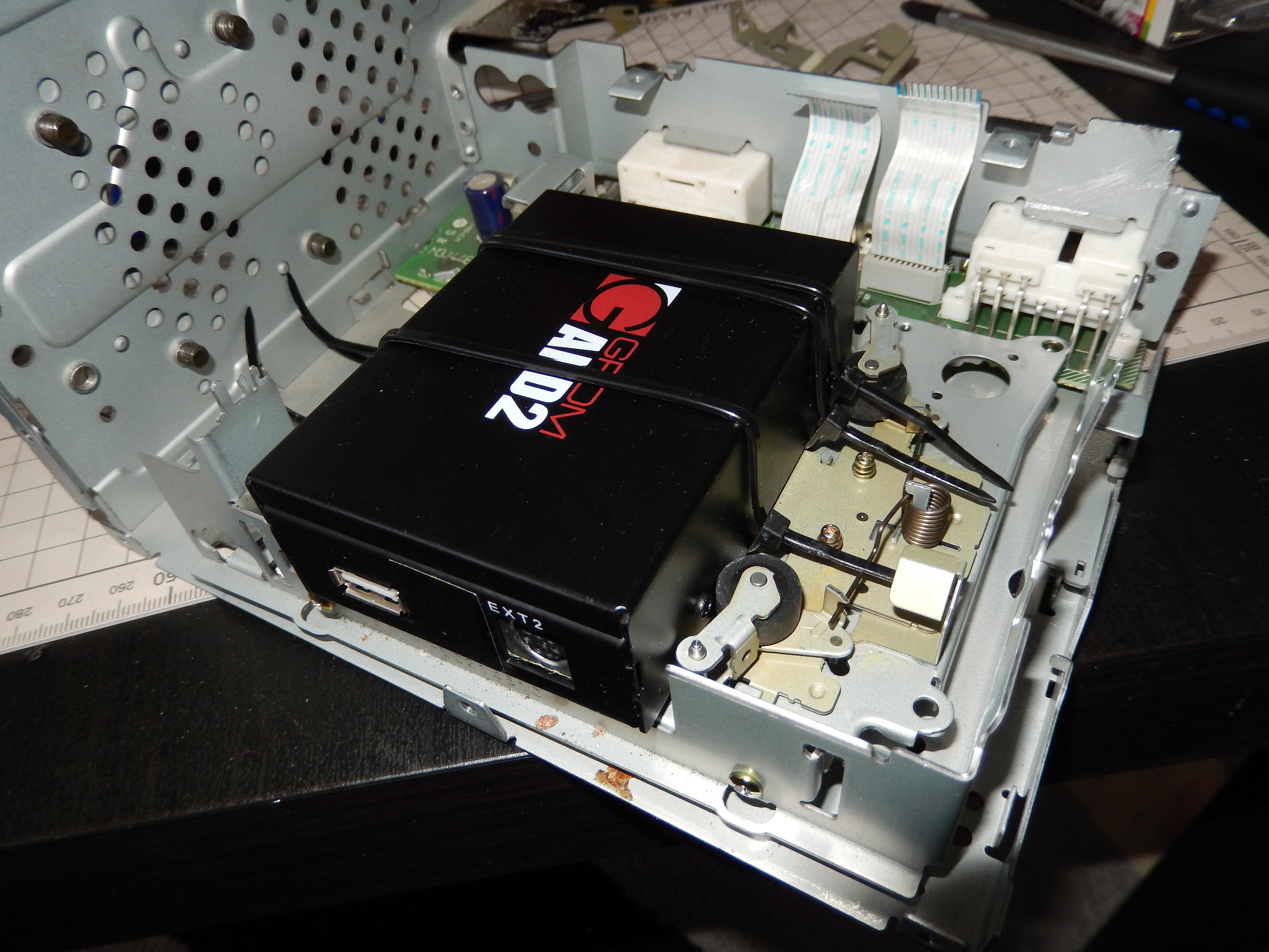

Когда подключил магнитолу в машину произошло следующее. Включил зажигание - радио работает, переключился на CD - работает, вставил флэшку - ноль эмоций, чуть прижал ее - заработало (заиграла музыка), отпустил - снова не работает. Завел машину. Радио работает, вставляю флэшку, переключаю на CD - ноль, поджимаю - магнитола тухнет. При подключении флешки начало где то коротить. Магнитола отключилась. Пришлось снова все разбирать и делать небольшой апгрейд....
После повторной установки все заработало
Комментарий к файлу: Устройство и все, что с ним соприкасается обмотал изолентой
DSCN0070.JPG [ 3.56 МБ | Просмотров: 5243 ]
DSCN0071.JPG [ 3.67 МБ | Просмотров: 5243 ]
DSCN0072.JPG [ 3.77 МБ | Просмотров: 5243 ]

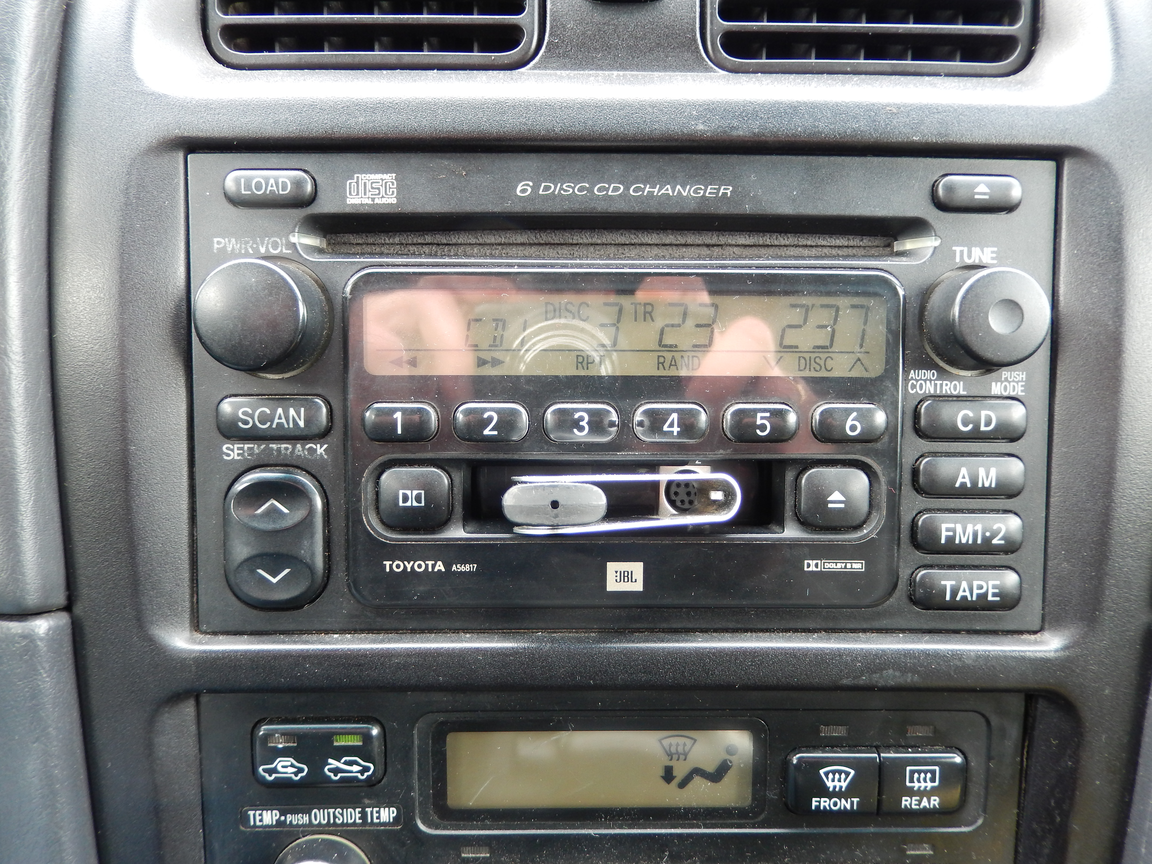

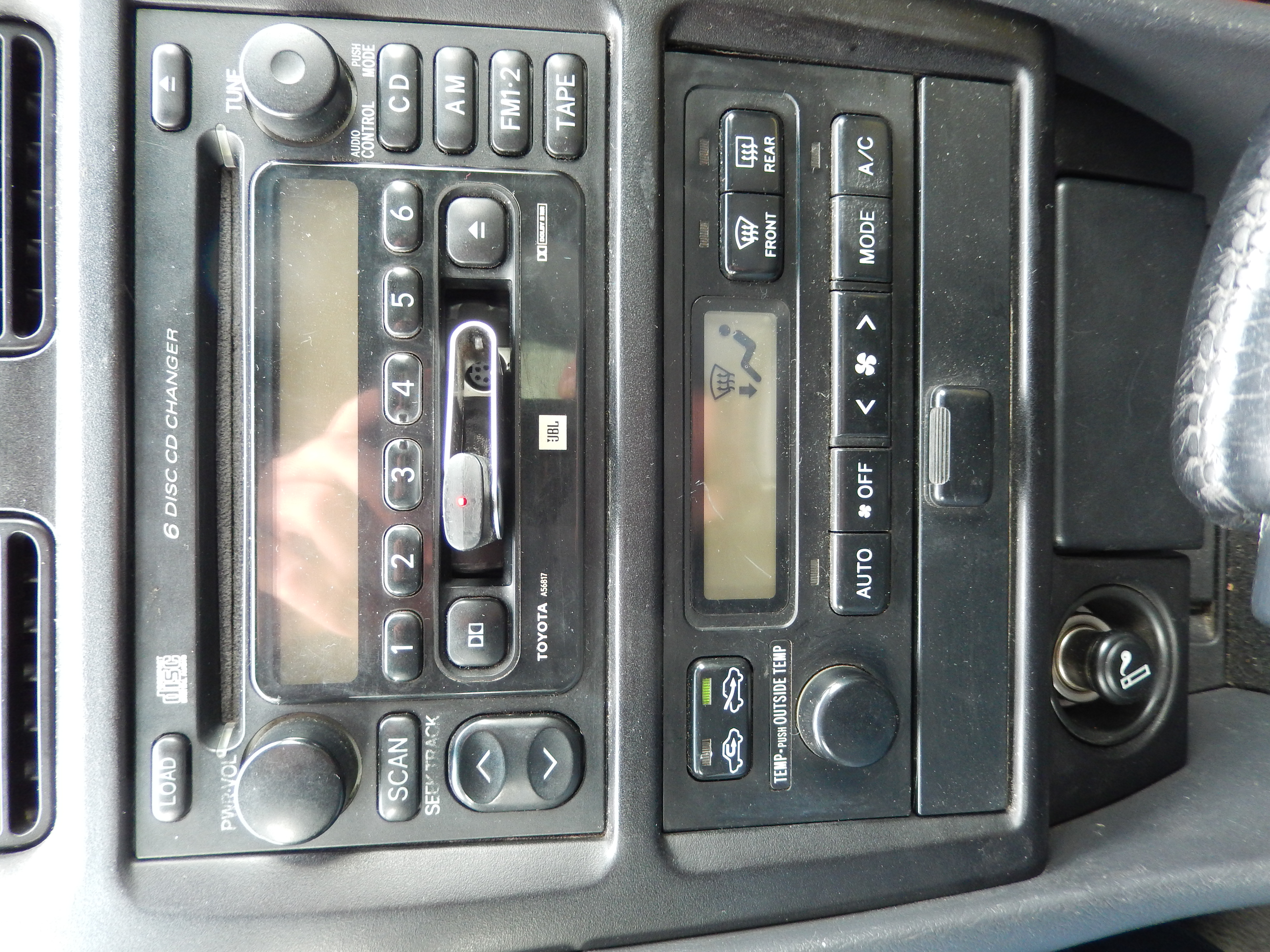

DSCN0073.JPG [ 3.89 МБ | Просмотров: 5187 ]
DSCN0074.JPG [ 3.63 МБ | Просмотров: 5187 ]

Отлично сделано!
 Заголовок сообщения: Re: Внедрил GROM Audio
Непрочитанное сообщениеДобавлено: 27 мар 2018, 10:09
Спасибо
