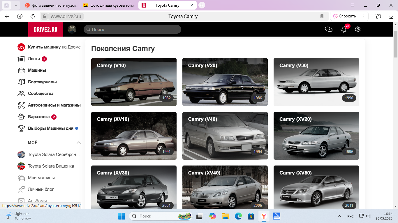

Привет, увидел твой пост спустя 12 лет и интересно от какой камри фаркоп подходит на Солару V30 или XV30. Если исходить от обозначения V30 она узкая камри, можно фото камри? Во владении Солара, хочу приобрести прицеп.
2025-05-26_16-14-11.png [ 775.25 КБ | Просмотров: 914 ]
