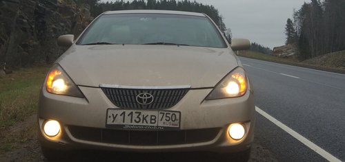

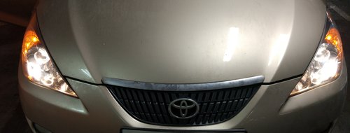

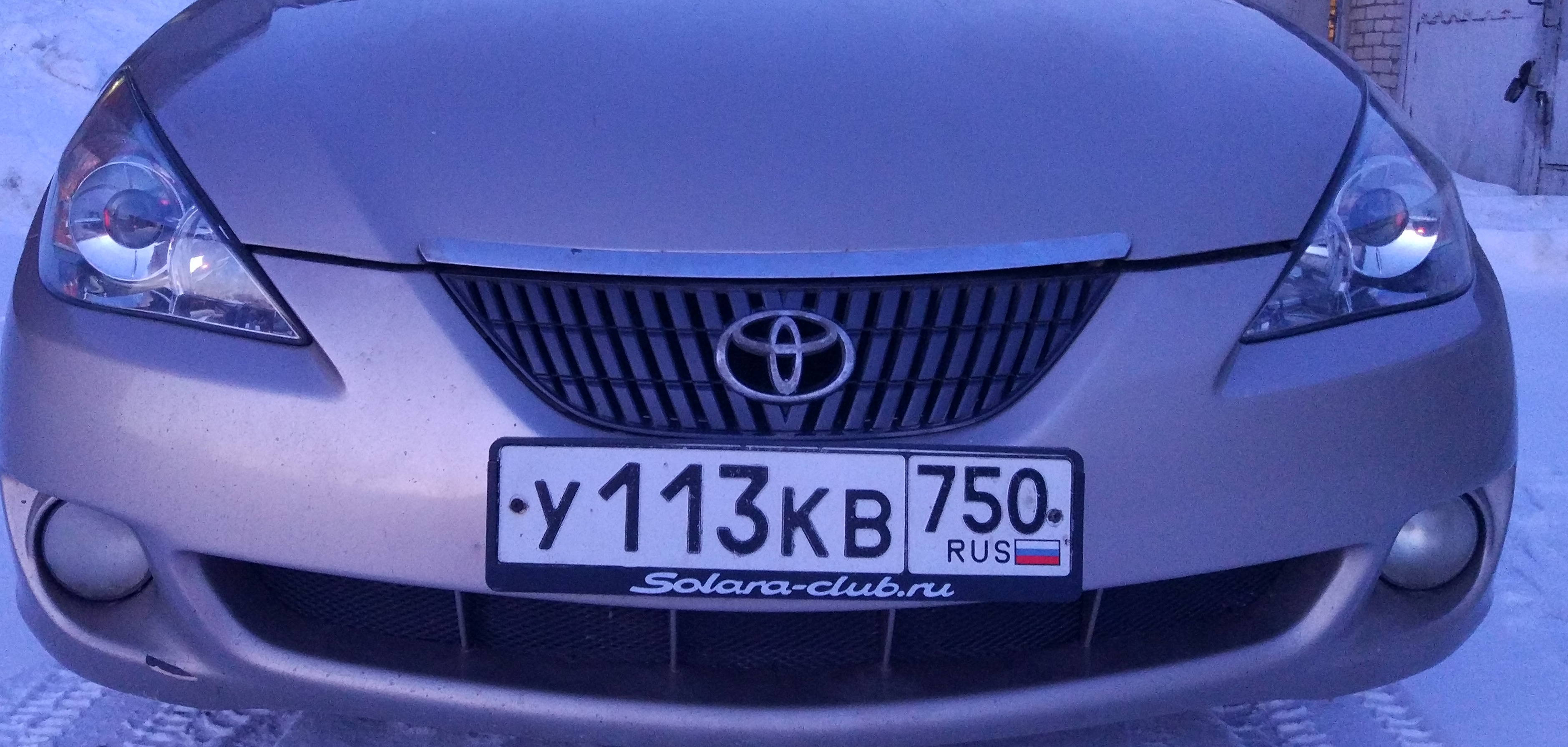

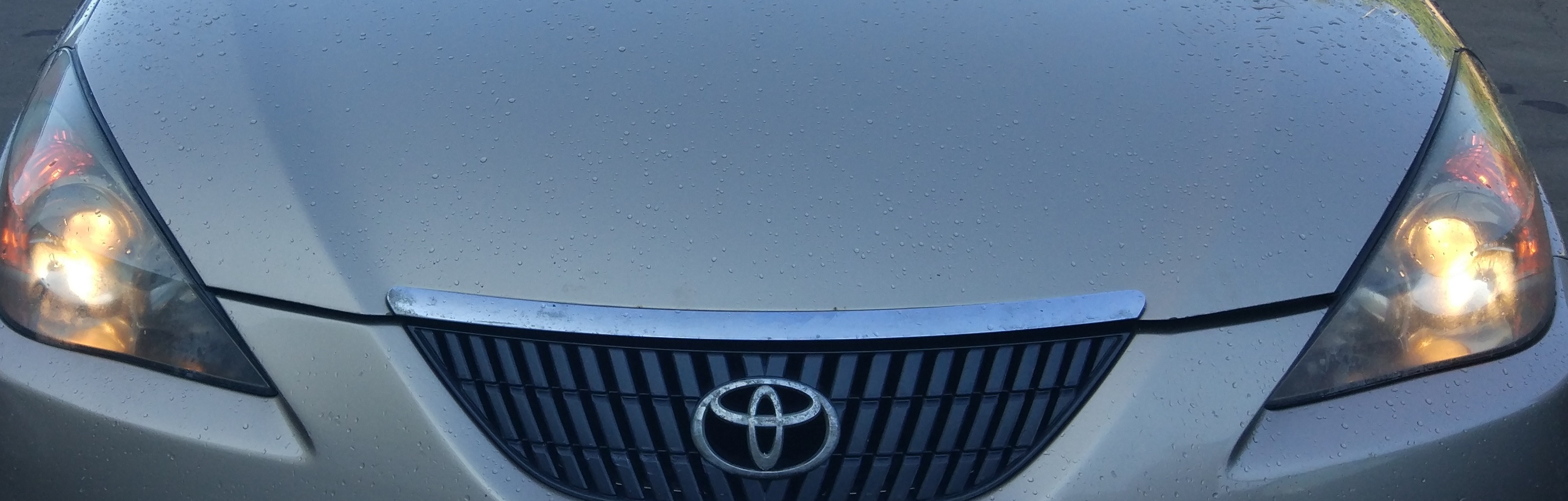

Вот и дошли руки до фар. Что сделали: полировка снаружи, полировка внутри, замена линзы на Hella 3R галоген и цоколя - теперь h7, стекла забронировали. Результатом довольна, фары как новые, свет прекрасный. По трассе не ездила - фоток для примера нет
Комментарий к файлу: Было
