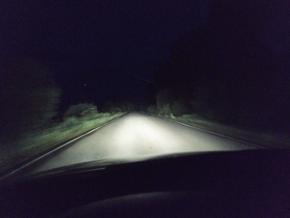

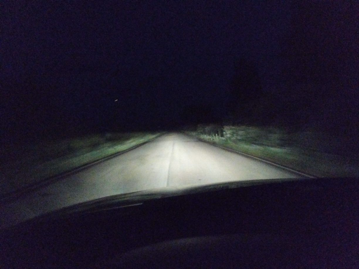

Непрочитанное сообщениеДобавлено: 17 июл 2018, 04:47
Сообщения: 191
Обещанного три года ждут, но я успел всего за два!
Все-таки депошные фонарики меня окончательно достали, установил линзы. Несмотря на некоторый скептицизм выше, свет получился отличный.
hbeam.jpg [ 85.9 КБ | Просмотров: 4378 ]
lbeam.jpg [ 106.33 КБ | Просмотров: 4378 ]
