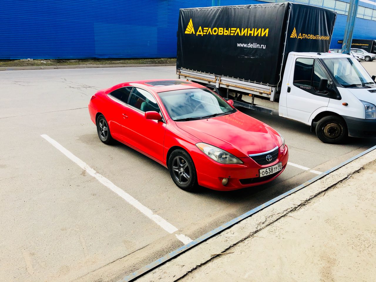

Коллеги, добрый день!
А в Петербурге кто-то уже набил руку по восстановлению фар? Прям смотреть уже не могу- заполировал до дыр, а все мутнеют и мутнеют..
Если нет - напомните пожалуйста ссылку на тему с инструкцией от Лехи - буду искать мастера.

В очередной раз полируешь,после полировки клеишь прозрачную полиуретановую бронепленку для оптики.
