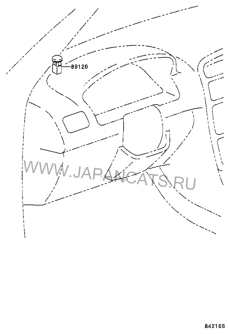

Я все таки понять не могу, на хрена у меня стоит во эта штука???
Комментарий к файлу: Датчик адаптивного освещения 89121-12010
CImage.png [ 92.68 КБ | Просмотров: 6102 ]

Непрочитанное сообщениеДобавлено: 12 янв 2019, 08:10
Датчик света автоматом включает ближний из режима в пол накала дальнего,скорее всего.При этом выключатель остается в положении OFF.
Варианты выключателей 2 и 3 идентичны,маркировка режимов разная.Я бы попробовал любой из них.Машина конадка или штаты?Пришли vin попробуем разобраться.
 Заголовок сообщения: Re: Переключатель поворотов
Непрочитанное сообщениеДобавлено: 12 янв 2019, 08:37
На 3м варианет есть AUTO, на 2м - нет.
Ближний у меня сейчас всегда горит (даже в положении OFF). Пятачки подгорели в гитаре. ВИН отправил в личку
