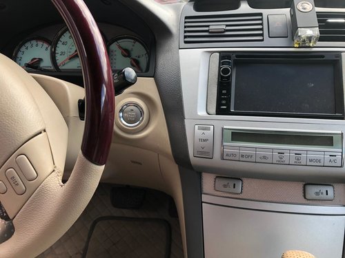

Огромное спасибо OSV и lexxxa за проделанную ими работу! Теперь я являюсь счастливым обладателем кнопки старт-стоп, а также ребята решили вопрос с моей старой магнитолой. Все супер!))
Пожалуйста...
У тебя самый долгий проект был - на 3 дня с утра до вечера...
В итоге:
- Заменена магнитола с родным усилителем (сняты 2 штуки и родной усилитель и вместо них была установлена магнитола с навигацией и прочими плюшками и внешним усилителем (под заднюю полку).
- Выдернута старая сигнализация и установлена новая сигнализация с обратной связью и автозапуском посредством GSM (с телефона).
- Удален замок зажигания и установлена оригинальная кнопка от Lexus.
Между делом была обнаружена проблема системы ACIS viewtopic.php?f=40&t=6617
Которая в свое время выдавало ошибку на приборку.
