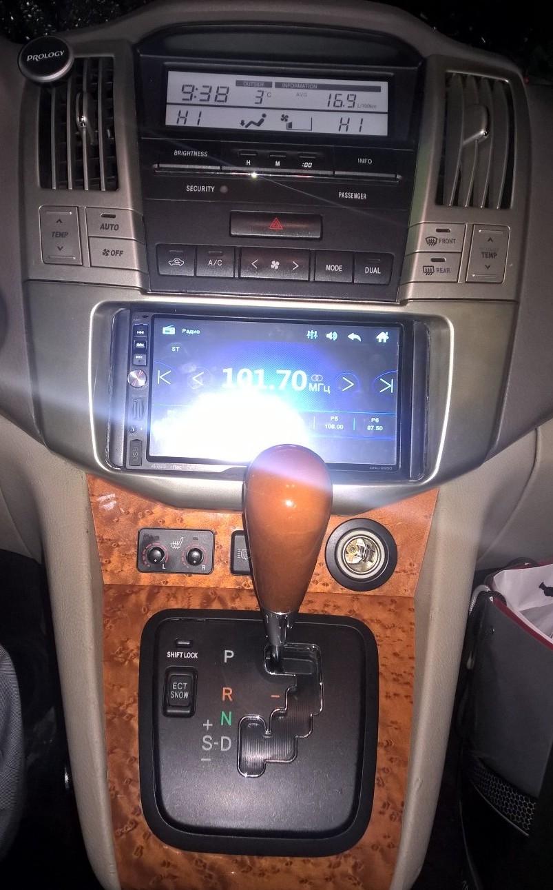

Чтобы установить его на штатное место – понадобилась еще переходная рамка.
WP_20180130_21_39_54_Pro.jpg [ 291.93 КБ | Просмотров: 4131 ]
Сама рамка по оттенку живьем почти не отличается. На фото этот контраст очень сильный.
Кнопок на руле в данном Лексусе немного больше, чем чаще всего встречается, потому как были дополнены от версии из максимальной комплектации.
Но магнитола поддерживает большое кол-во кнопок, поэтому задействованы были все.

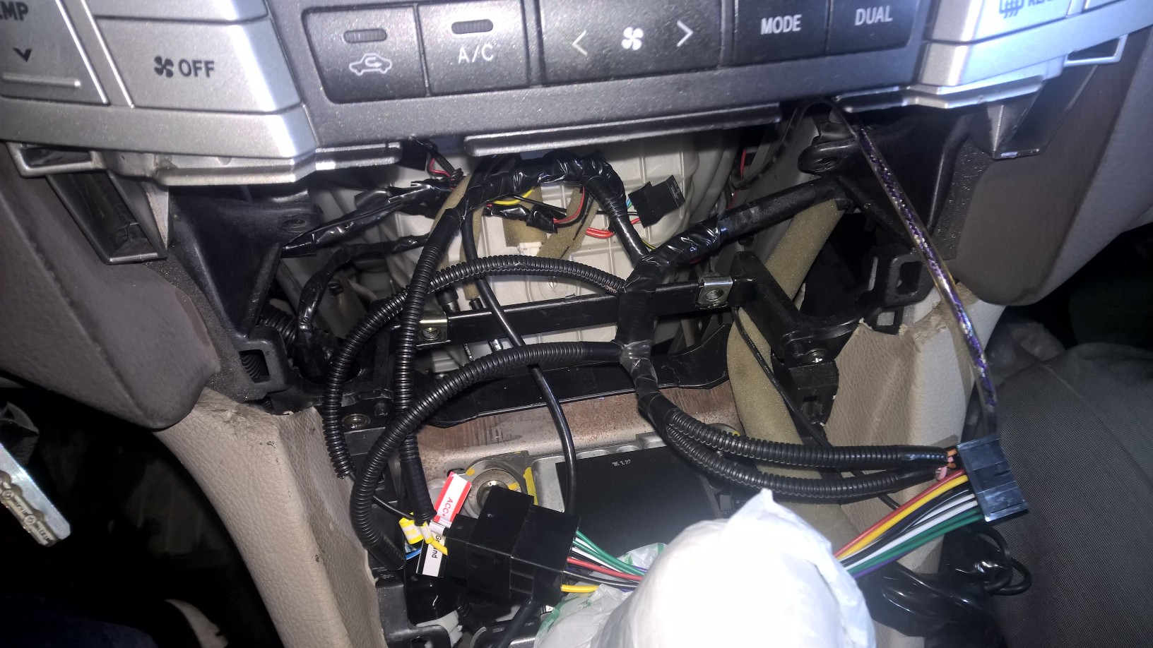

Самое интересное было далее, т.к. аудиосистема в Lexus RX-300 имеет свой штатный усилитель мощности так же бренда Mark Levinson.
Возник вопрос согласования данной магнитолы с усилителем.
Подключение магнитолы осуществлялось по стандартной сзхеме при помощи переходника Toyota - ISO.
Чтобы было все красиво и феншую - вся проводка убиралась в гофру и разводилась в разные жгуты по своему предназначению.
