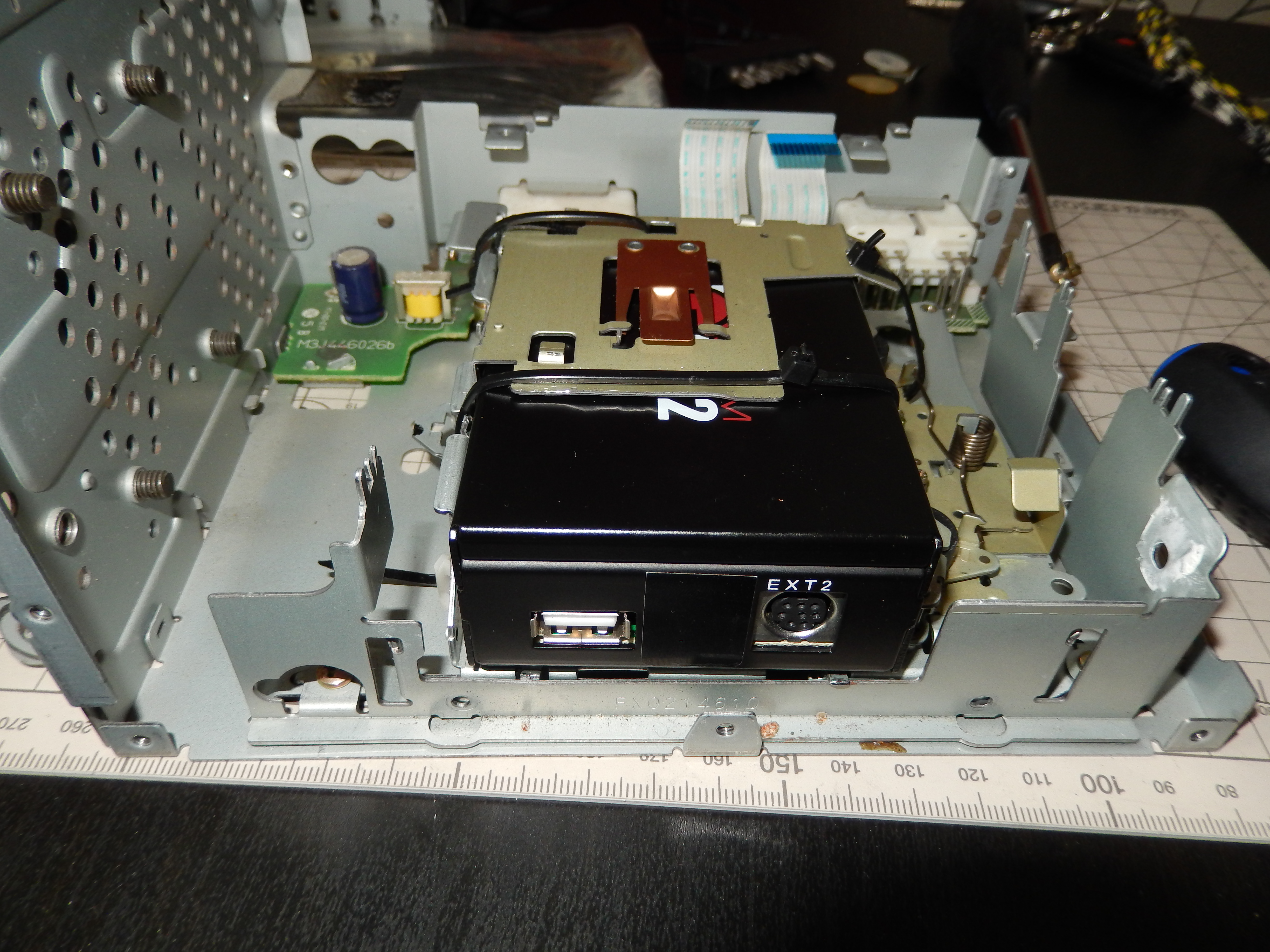

В общем вчера утром увидел на Драйве у товарища вот эту запись: http://www.drive2.ru/l/497398995392397428/
И подумал, почему мне такая мысль не приходила в голову. Три года езжу с приблудой, провод торчит из постоянно приоткрытой пепельницы. Думал уже USB розетку покупать. Решено. Вечером выдернул магнитофон и домой. Правда пришлось повозиться пару часов.
Комментарий к файлу: Разобрал. Удалил всю требуху кассетного привода. Внедрил. Вариант №1. Все встало, но, как то не красиво
DSCN0062.JPG [ 3.63 МБ | Просмотров: 5275 ]
Комментарий к файлу: Тоже Вариант №1
DSCN0063.JPG [ 3.62 МБ | Просмотров: 5275 ]
Комментарий к файлу: Вариант №1а — Вроде посимпатичнее
DSCN0064.JPG [ 3.83 МБ | Просмотров: 5275 ]
Комментарий к файлу: Вариант №1а Под провод пришлось выпилить кусочек корпуса
DSCN0067.JPG [ 3.98 МБ | Просмотров: 5275 ]
